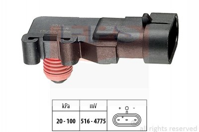

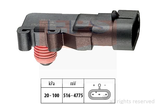

Da bi mrzel motor dobro laufal, pa topel nagajal, pa slabo pospeševanje na LPG in bencin enako? To bo podtlačni regulator (slika). Najprej se za vsak del natančno določi napaka, nato pa šele kaj kupuje. Pred tem natančno in počasi preglej tesnost sesalnega kolektorja.
Facet 10.3011, Air Pressure Sensor, height adaptation
Za probo si sposodi kje od teh avtov, je isti:
Description Year of construction KW HP CC
LAGUNA I (B56_, 556_): 1.6 16V (B568, B561) 11.1997 - 03.2001 79 107 1598
LAGUNA I Grandtour (K56_): 1.6 16V (K568) 11.1997 - 03.2001 79 107 1598
TWINGO II (CN0_): 1.2 (CN0D) 03.2007 - 43 58 1149

Glede senzorja za podtlak smo pa gledal na računalniku in so ble vrednosti kar taprave kakšne bi mogle bit. nobenga alarma in odstopanja.
