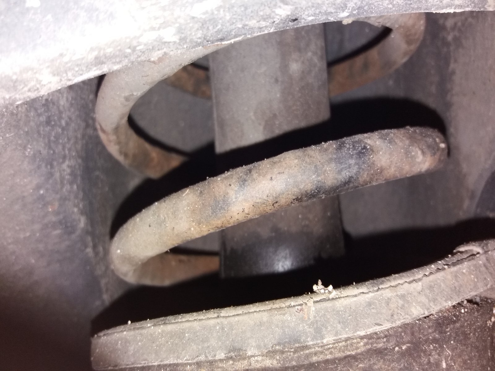

Napisal/-a danilo135 Ne nov 12, 2017 12:04 pm
Zdravo,
na sprednjem amortizerju sem opazil tak madež. A je mogoče tekočina stekla ven in je potrebno menjati amortizer? Avto je star cca 10 let, ima prevoženih 200k km. Na drugem amortizerju tega madeža ni.

Če pušča olje, se blažilnik menja - vedno v paru.
200.000 km bi moral zdržati vsak tovarniški blažilnik, nekateri gredo do 300k.
Menjava blažilnikov ni tako hud strošek, izogibaj se slabih znamk, veliko negativnega pa je napisano tudi za Monroe.

hvala za odgovor. ne rabim nekega pro blažilnika, ne bi pa kupil tudi ne takega ki je slab. nek srednji razred cene in kvalitete pač. če lahko kdo svetuje katere znamke so ok.

KYB Excel G, Sachs super touring, Bilstein B4 - s temi ne moreš zgrešiti, medtem ko Monroe pravijo po forumih da niso nevem kaj.
Kateri avto pa je?

clio storia. hvala za odgovore
