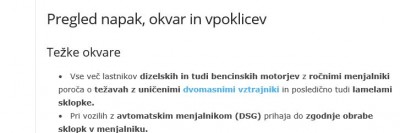

Bolj šparaš prej gre rakom žvižgat
Pa tole sem našel
Drugače je pa to zelo švoh motor za superba in posledično bolj trpi kot v octaviji ali fabiji. Bolj bi bil primeren 2.0 in še nižja poraba bi bila + motor je bolj zanesljiv kot 1.6

Za sam motor ne bi rekel da je zeloo švoh motor, kar se same vožnje tiče. Ja, se pozna v nižjih obratih, da malo več časa rabi da se prebudi. Verjetno si mislil glede same moči pri številkah?
Potem je res velika verjetnost, da ta zvok daje vztrajnik, kot je zapisano v članku zgoraj?
