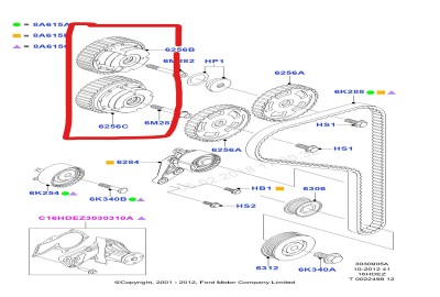

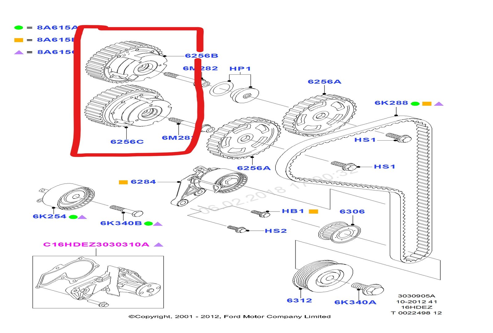

Pozdravljeni,
Menjan je bil kit zobatega jermena (kolikor zastopim je tukaj tudi napenjalec) Ne pa tudi variabilne jermenice?
Bil je vgrajen ta komplet
https://www.rezervniavtodeli24.si/2385041-ina
Kako lahko ugotovim, da je težava dejansko v veriabilnih jermenicah? Ali lahko zaradi tega jermen pade iz jermenice oz ga "zablokira"?
Če pravilno zastopim je variabilna jermenica tole kar sem označil v priponki?
Lep pozdrav
