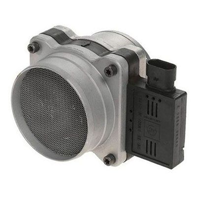

Če crkava so prvo vprašanje pritisk bencina iz tanka. Če je to OK, potem je nekaj narobe pri mešanju bencina in zraka, recimo merilec pretoka zraka ali kontakti na njem (OSSCA Air Flow Sensor):

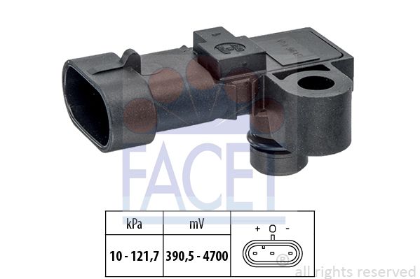

Lako pa je tudi senzor podtlaka sesalnega kolektorja:
