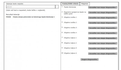

kia ceed 1.6 koda 0016
Napisal/-a milc 73 Pe mar 23, 2018 7:24 pm
imam kia ceed 1.6 letnik 2008 avto ima prevoženih 140000 km veriga menjana pri 125000 km,danes mi je med vožnjo malo zatrokiral potem pa je šel normalno do prvega semaforja,tam sem mogel stopit na kuplongo in avto je ugasnil,avto vžge samo če mu dodaš malo gasa vendar prostega teka ni,kolega mi ga je priklopil na tester in pokazalo je koda 0016 in 0328 upam da ni ketna ima kdo kak nasvet,hvala

Napisal/-a hermand So mar 24, 2018 9:16 am

Se opravičujem za nepopolni opis,gre za kia proceed 1.6 benzin 92,70 kw tip motorja G4FC,napako sem poiskal kar sam seveda s pomočjo vaših starejših objav,zatajil je španer verige čeprav je bil pred 18 meseci menjan v kompletu,sedaj sem vse nastavil tako kot mora bit in avto deluje vendar ga neupam vozit da se mi to ne ponovi, sedaj sem imel srečo da ni kaj polomlo ker pa je sobota in se nimam kje pozanimat sprašujem če se da kupit samo španer posebej, in pa ali se to pogosto dogaja z temi španerji pol je bolš da ga porihtam pa prodam
