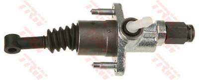

Preveri prosti hod pedala sklopke, najmanj 5-10mm mora imeti, da začutiš da cilinder grabi. Ker če tega prostega hoda ni, se ne more doliti sveže olje v vod. Običajno se napaja iz zavornega kontejnerja, možno pa da ima svoje olje, preveri nivo!! Je pa tudi pri teh kilometrih čas za menjavo dajalnega (geber) cilindra pri pedalih ali sprejemnega (nehmer)cilindra pri sklopki. Dvomasni ali enomasni vztrajnik smo že prevečkrat načenjali. V principu in sami zamisli je dvomasni boljši, ker blaži minimalno tudi tresljaje motorja v prostem teku. Kar se tiče speljevanja, fedri v vztrajniku ali fedri v lameli delajo isto. Če pa dvomasni vztrajnik pridobi zračnost, luft, pa začneta obe polovici opletati malo po svoje. V nekaterih avtih samo ropota, v drugih zbije ojnične ležaje, ker seveda prosta, nepravilno podrejena polovica vztrajnika, ki ima 8 kil izvaja občasno kontraudarce glavni gredi. Dvomasni vztrajnik pokvariš z grobim speljevanjem, z vožnjo v hrib v rikverc ali zjutraj iz garaže v kleti ali če vlečeš wohnwagen na morje, sploh prikolice. Prave in čiste resnice ni, zato vsak sam pretehta pluse in minuse. Jaz sem to zadevo vrgel ven in imam že čez 150kkm mir in gladko speljevanje. Vsi cilindri sklopk so v glavnem firme FTE iz Muenchna.

Prosti hod je mišljen do točke, ko palička, ki gre v cilinder začne potiskati bat, najprej je mehek, nato potisni ležaj sede na perjanico na košari sklopke in je enakomerno trši. Se pravi dajalni cilinder absolutno mora priti nazaj do končne zadnje lege. Če mu pedali tega ne dovolijo, je potrebno pregledati, kako je vležajen pedal. Težko pišem o nečem, kar ima vsak sestav pedal različno. Slika Vaneo

Nočeš razumeti, bat mora iti do konca ven, da zajame frišno olje, če ne je vse zastonj. Ali ima pedal feder počen, pa leži na cilindru s svojo težo in onemogoča delovanje? Pa pojdi k nekomu in ti v 10 minutah to zlufta, ne moreš s tako sklopko vozit.

Vsaj mislim da te razumem..ampak pedal gre popolnoma do konca nazaj..se pravi tudi če ga primem z roko ga ne prestavim niti za milimeter več bolj gor. Je do konca v zgornji točki. In v tej točki če te razumem on ponovno zagrabi olje in ko pritisneš porine naprej. Tako da to vsaj tako napamet deluje ok. ? Če se pedal nebi vračal samodejno nazaj v končno zgornjo točko,potem bi lahko razmišljal o kakšni napaki okoli pedala..?? Bom pa šel odzračiti..ampak sedaj par dni enostavno ni šlo,sedaj so prazniki..potem pa ja.
