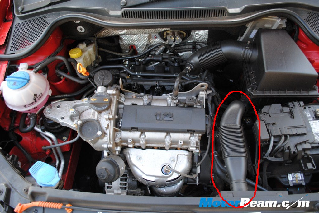

VW POLO 1.2 CEV POLNILNEGA ZRAKA
Napisal/-a GIDRAN So jun 16, 2018 11:23 pm
Domači mehanikmi je popravljal avto, vendar ni namestil cevi polnilnega zraka -mislim, da se mu zdi nepotrebna.-
Avto mi sedaj pri pospeševanju izgublja moč in cuka.
Zanima me funkcija cevi polnilnega zraka /delno že ime pove svoje/ in kaj bi še lahko bilo narobe.
Hvala za odgovor

Govorimo o tej oz. temu podobni cevi, ki je pred zračnim filtrom?
Ta cev skrbi za to, da motor dobi hladnejši zrak od zunaj namesto vročega izpod pokrova motorja. To je sicer dobro in pripomore k nekaj večji moči motorja, ker ima hladen zrak več kisika, ampak da bi pa zaradi manjka te cevi avto cukal, pa skoraj malo dvomim.

danci1973 je napisal/-a:Govorimo o tej oz. temu podobni cevi, ki je pred zračnim filtrom?
Mislim, da cev pomaga zajeti tudi več zraka, ker ga oblika maske ujame skozi tisto mrežico in gre naprej po cevi v motor.

Pojdi s to sliko in prometnim do trgovine z rezervnimi deli. Kupi cev in jo sam namesti. Le objemke moš moral zategniti.
Za tegale polota ne vem, ampak, če je poškodovana cev zraka za turbino, avto cuka.
