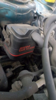

Ni sicer okvara, je pa moteča vrjanta, gre se za avto mazda 323f BG letnik 93 , v njem je vgrajen micro car alarm na sliki.
Iscem informacije in navodila kako zadevo trajno onesposobiti , saj so daljinci stari kot zemlja, nadomestnega sicer imam , vendar je sitno da ob vsaki izpraznitvi ali menjavi akumulatorja se zadeva avtomatsko arma.
Skratka ,če ima kdo kakršen koli info...zadeva je sicer čisto brez oznak na škatli..domnevam da je montirana na mazda dealerju v avstriji..samo ideja.

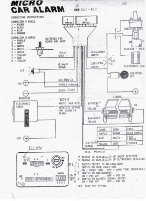

Mogoče ti pomaga.
Micro car alarm

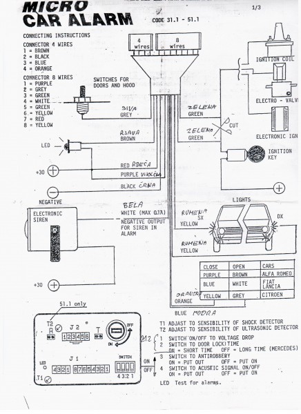

ful hvala za pomoc narod, mi je pa sosed povedal vezavo , je pa podobna prvi sliki ...enostavno odklopis kable ven z alarmnega sistema , odcvikas zelena kabla ven z glavnega priključka , zlotaš skupaj in pustiš odklopljeno..precej simple če veš kaj delaš :)
hvala pa če še komu prav pride...
