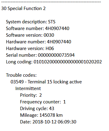

Živijo,
Danes zjutraj mi avto ni vžgal.Ko sem pritisnil gumb za zagon se ni zgodilo nič, samo ekran se je za pol cm zapeljal ven in nazaj.
Popoldan avto normalno vžge...Na "testerju" mi izpiše napako 03549 - Blokada sponke 15 aktivna.
Kaj bi to lahko bilo ?
Gre se za audi A6 2015 2.0 TDI

Kaj maš to neki poceni kitajski tester ali kaj bolj kvalitetnega ?

Ni kitajski , ni pa neki profi..OBDeleven.
Važno da napako izpiše...

lugr78 je napisal/-a:Važno da napako izpiše...
Ja, predvsem je zaželeno da je vsaj prava.
Imeli ste padec elektrike, preverite v kakšnem stanju je akumulator. Ko bodo nižje temperature, tudi popoldan ne bo prižgal.
