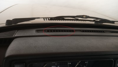

Nov problem. Na voznikovi strani se je šipa začela nenormalno rositi in sem ugotovil, da iz leve lopute nad armaturno sploh ne piha. Preden grem razdirat, kakšen nasvet kaj, kje in kako bo za poštimat?
Ivan36
Prispevkov: 4577
Re: Loputa na hladilniku golf II
Napisal/-a Ivan36 Po maj 20, 2019 5:21 pm
Verjetno imaš zabasan filter kabine al je pa falil servo motorček za levo stran kabine 8) :DDD :huh: Po kmečko odari po armaturki verjetno se ti je kaka cev snela al loputa dol padla pa ne piha na gor.
