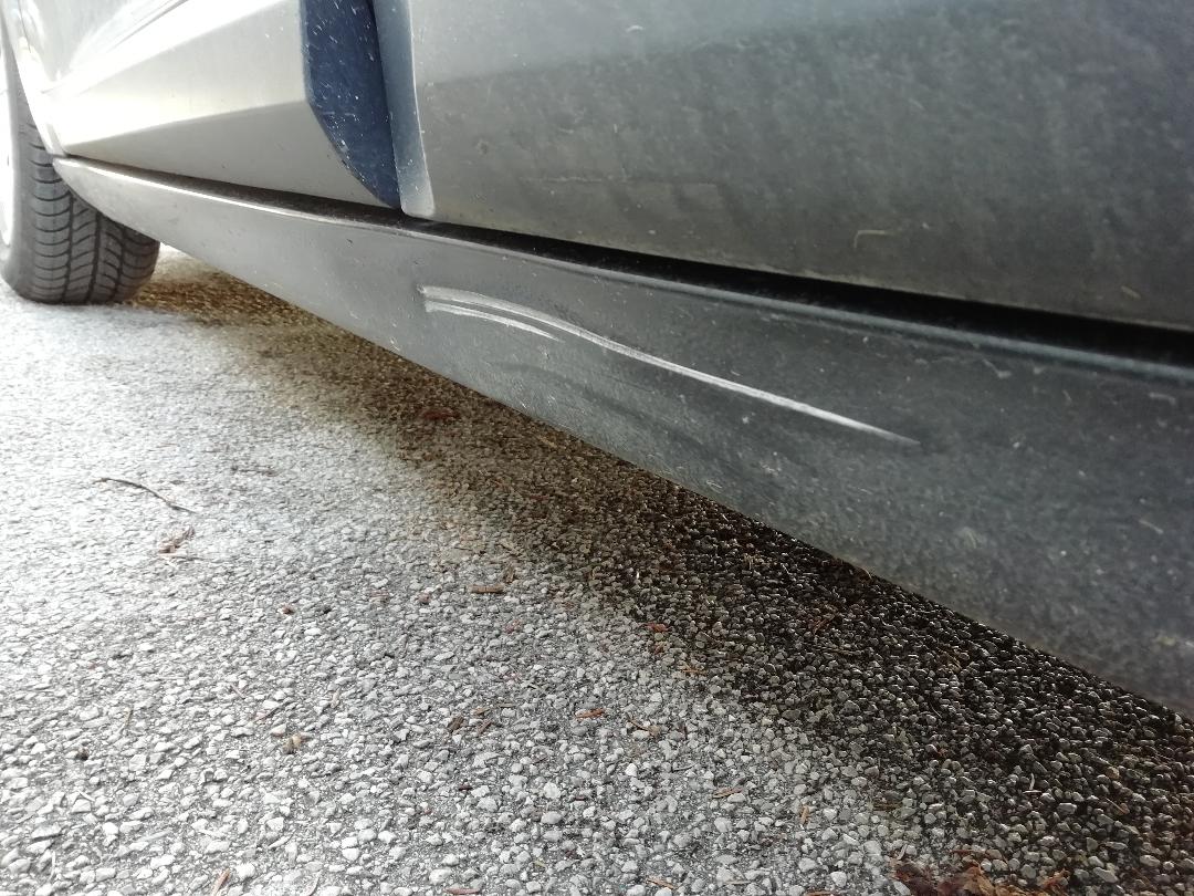

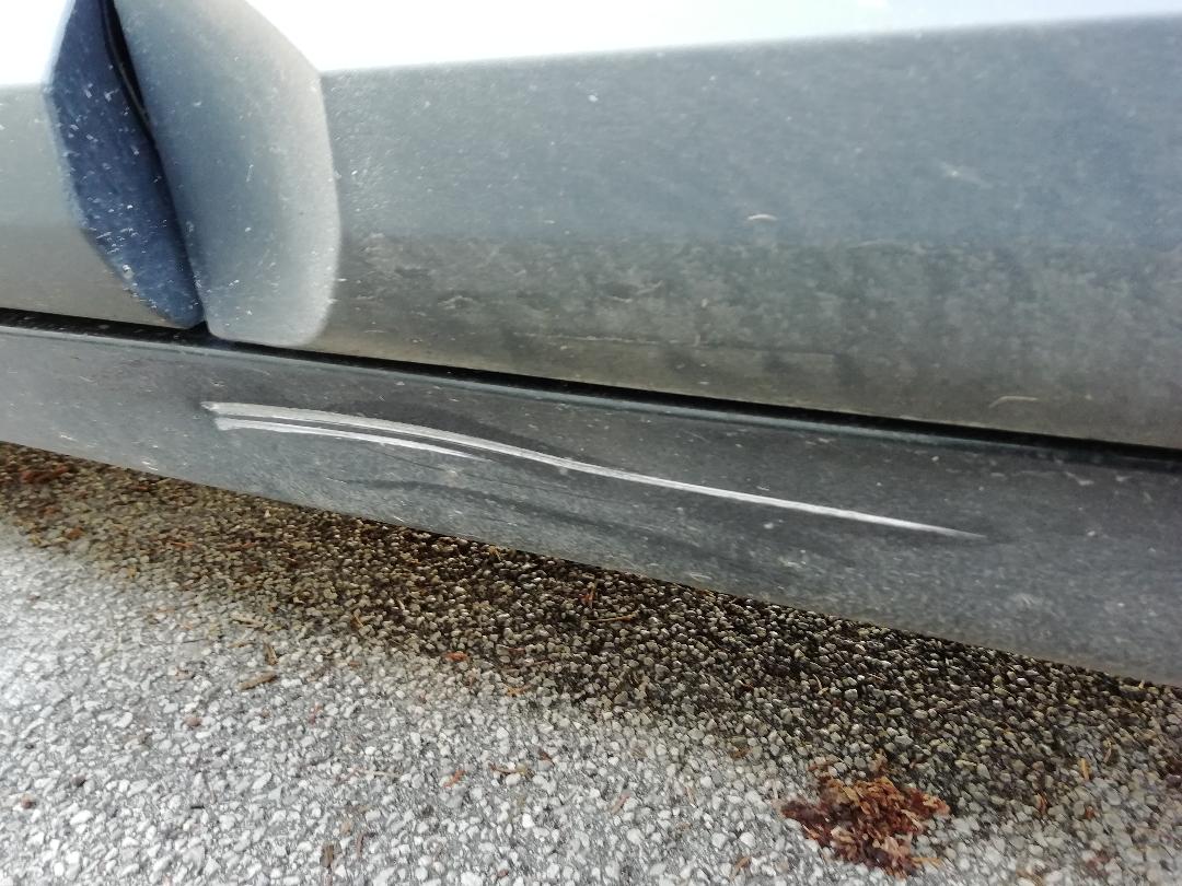

Lp, zanima me okvirna cena popravila pragu(prilagam sliko), glede na to, da nimam pojma o teh zadevah, bi rad vedel približno na "čemu sem".
Hvala :D

100 eur +-20

Mislim, odvisno kakšno popravilo misliš, je to samo odrgnjeno ali je tudi kaj uvito?
Verjetno, da se ven povleče, kita, barva (struktura in barva).
Kakšen bi tudi samo pokital po vrhu, barval :mrgreen:
Lahko tudi samo barval (če imaš v prihodnosti še namen udarjati po pragu), drugače ti ne bo všeč.
Tako se spreminja tudi cena.. Najdražje je seveda rezati prag in varjenje, kar pa se poslužuje ko je prag res deformiran ali pa že rjavi.

Jaz bi samo pokital, ter pobarval. Če boš vn vlekel, je večja šansa da bo tam pregnil prag.

Se pridružujem mnenju... tudi jaz bi čimmanj "invazivno" posegal v prag.

Marsikatera vdrtina se ven vlece kot pri toci.

Vsi dobri ličarji najprej ven potegnejo in kovino čimbolj poravnajo, da je kit samo za fino izravnavo.
Če je kit bolj na debelem, je bolj nevarno, da začne kaj rjaveti in odpadati!
