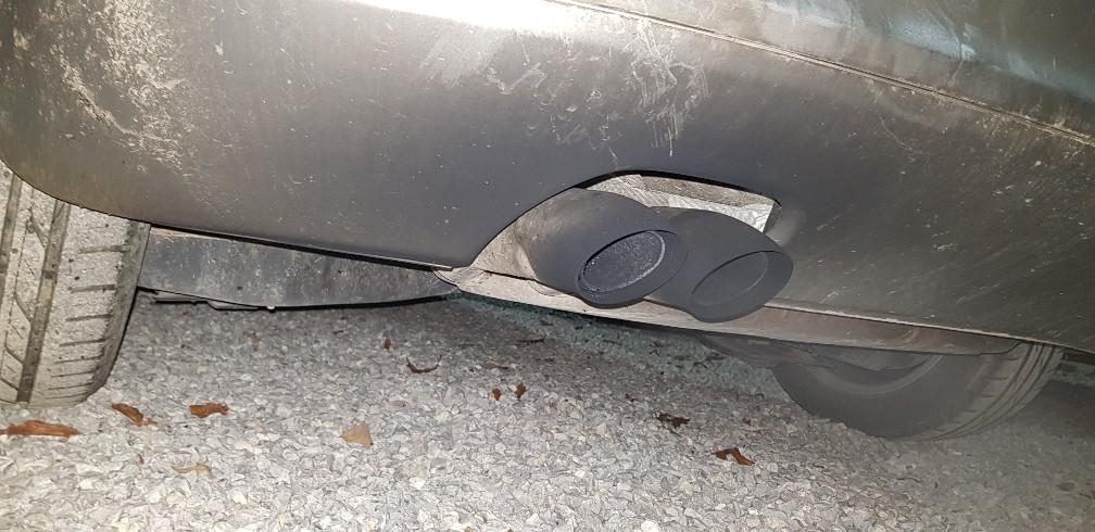

Avto je brez moči. Če je še nekje prejšen teden vsa stvar delovala, kot da je avto v t.i. "limp mode", je v petek nastala res kriza. Avto ima zdaj samo 1000 obratov, hitreje kot cca 10-15kmh ne gre, zadaj piha črn gost dim, na gas se ne splača tiščat ker nič ne pospešuje, pod havbo se sliši (ko dam gas) kot da bi nek pritisk zraka uhajal tam okrog EGRja, flex cev, ki povezuje radiator in EGR loputo je med prižganim avtom mehka in hladna, kot da ne gre nič skozi njo, čeprav bi mogla bit trda, ventilatorji hladilnika se sploh ne vrtijo, na armaturi gori lučka (stabilna) DPF (rumena lučka s simbolom izpušne cevi), v kabini avta vse smrdi od izpuhov...
Je vse to komu kaj poznano kaj bi lahko bilo. Mehanik je imel danes na testerju, pa mu ni nič pokazal, razen 1 grelno svečko, ampak to nima veze. On misli da je DPF zabasan.
Še slike stanja zadaj za avtom, ki je mimogrede srebrn.

Tudi jaz bi rekel, da je DPF popolnoma zabit...
Sem imel podoben (ne sicer tako skrajen) primer, avto je sicer šel normalno, vendar so plini uhajali pri fleksibilni mrežici, ko si ga pohodil je konkretno črno pokadil...
Ampak, finta je v tem, da je zabit DPF samo posledica, vzrok je pa nekje drugje (rekel bi, za zaštekan EGR).
Jaz sem se potem odločil za odstranitev DPF-a in blindiranje EGR-a (mehansko in programsko)... zdaj je zadeva OK in tudi kadi bistveno manj...

Jaz mislim da se je v njegovem primeru sesedel DPF, ker tut če je filter zabit mora bit še zmeraj izpuh čist!
Črni izpuh na avtomobilih z DPF je znak, da se je satovje v DPFju sesedlo.

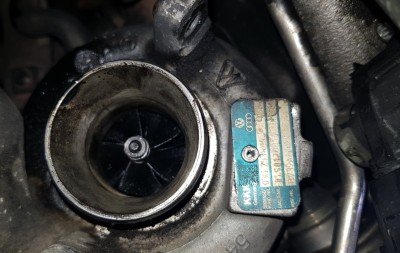

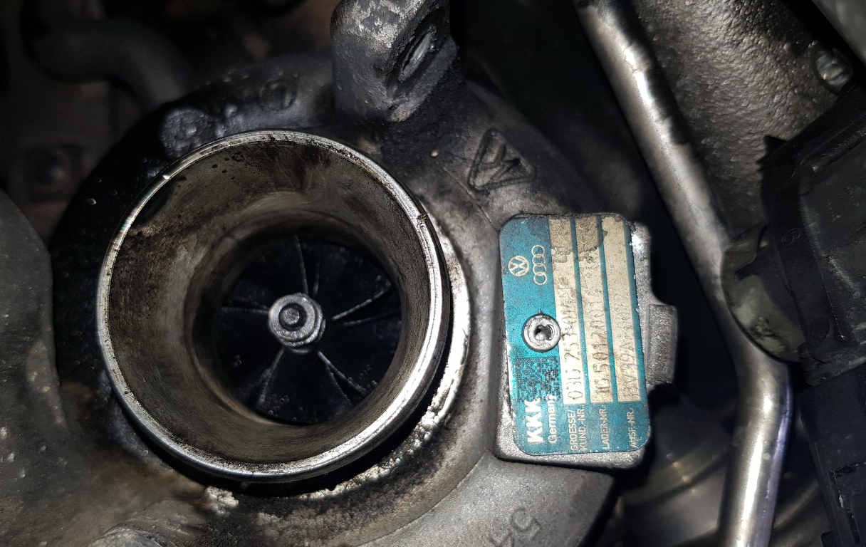

"Zlomilo je turbino". Ker je bila turbina kaput, je vase potegnila motorno olje. Ko se je odstranila cev iz nje, je bilo v njej opaziti ožgano olje. Zaradi tega je zamašilo tudi oljne cevi, zamazalo intercooler, itd. Avto naj bi bil skoraj brez olja. Avto je DPF, ampak se ne bo delala obnova/odstranitev, ker bi naj zadevo sedaj, ko je nova turbina, "požgali" z vožnjo z visokimi obrati (samočiščenje). Servis je rekel, da mi zrihtajo obnovljeno turbino za 500,00 EUR, sam pa sem jo naročil iz Nemčije, prišla je 190,00 EUR (po barantanju iz 205,00 EUR). Koliko bo prišlo popravilo pa še izvem. V štartu je bilo rečeno, da je za 5-6 ur dela (menjava turbine).
Danes me smeji dejstvo, da prvi mehanik, ki je dobil avto v roke (ni isti kot ta, ki je popravljal) mi je zatrjeval, da njemu računalnik nič ne pokaže, razen ene grelne svečke, tako da "ne ve kva je narobe". Na srečo ni slednji za to nič zaračunal.
