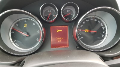

Bobnenje med voznjo, posebno ob nizki hitrosti.
Napisal/-a stadion Sr jan 16, 2019 12:45 am
Bi vsak rekel, menji ležaj (spredaj desno). Pa smo ga probali in je mehanik rekel, da je ležaj OK in da naj ne kupujem novega. Dobil sem avto nazaj, bobni pa še vedno zato tako ne more bit. Ob vračilu sem slišal teorijo, da so po njegovem "stoposto" krive slabe gume. Je to možno, da lahko bobnenje (podobno slabem ležaju) povzročajo slabe gume.
Gume na videz izgledajo ok, drži pa da so letnik 2010 (zadaj) in 2011 (spredaj), a tako še od prejšnjega lastnika.
Bistveno kar zmoti je (poleg bobnenja), da imam zaradi tega na ekranu napako ESP service, ki sicer zgine, ko ugasneš avto, ampak se kasneje med naslednjo vožnjo itak spet prižge. Kar me pa še bolj preseneti pa je to, da ko se ta ESP prižge, takrat volan, med vožnjo naravnost, kar malo po svoje proba cukniti v levo ali desno, tako da ga moram kar dobro držati, da mi nebi šel avto nenapovedano iz ceste. A naj še krivim gume? Ležaj spredaj levo pa smo menjali pred cca. 200km.

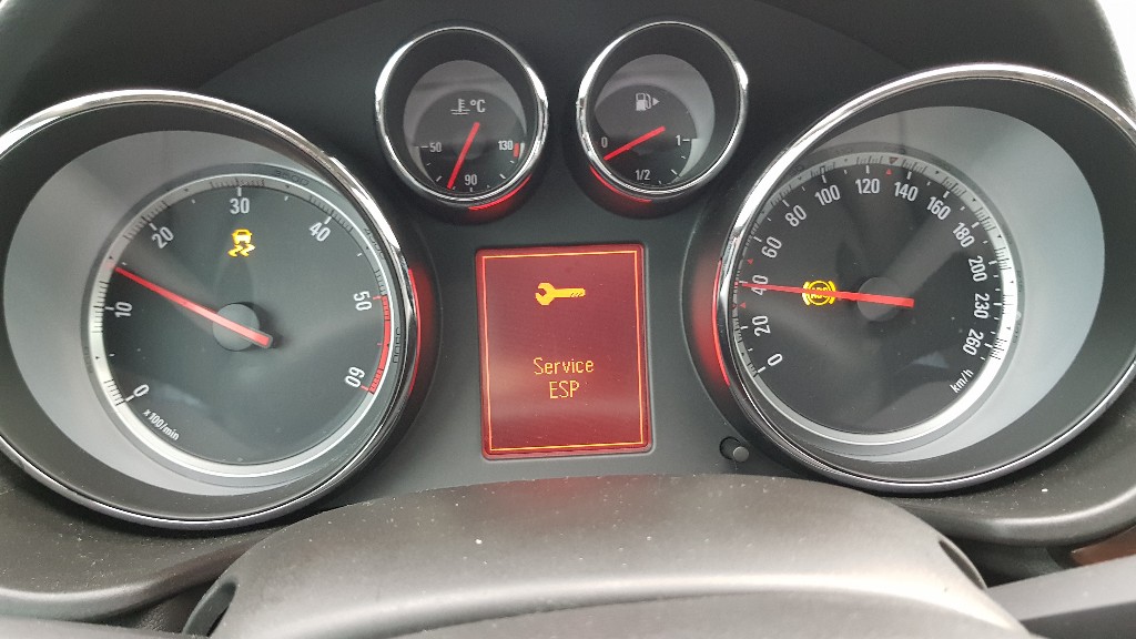

Danes sem bil med voznjo zelo pozoren:
Zjutraj ko sem startal od doma, je bila na ekranu samo Service vehicle soon lucka. Voznja do sluzbe normalna. Volan nic plesal. Ta lucka se mi zdi da je posledica mraza in tezjega vziga avta.
Ob 18h sem sel domov. Prizgala se je ESP in ABS lucka....no pa to famozno opozorilo na sredini "ESP service". V tem casu ko ESP in ABS lucka gori (noro za videt), volan kar sam nekaj zeli v desno ali v levo. To sem opazil pri res nizki hitrosti, ko sem upocesnjeval pred semaforjem in sem ga malo spustil in opazoval kaj dela. No ko je bila zelena luc sem ga dal naravnost in speljal. Sevede spet to bobnenje. Volan drzim bolj trdno da mi nebi kaj zavil oziroma usel ce bi drzal prevec lahkotno. Pa ne recem da je to premikanje volana tako, da nebi mogel takoj popraviti. To ne, je lahek za poravnat, ampak vseeno ni normalno da nekaj "zavija". In vse to samo kadar ESP service gori. Ko se vozim in ESp service opozorila ni, volan ne serje. V glavnem ESP se priziga ne nujno vsako voznjo ampak vecinoma ze skor vsako. Se pa zbrise, ko ugasnem avto in ga kasneje spet prizgem.
Glede mehanika. Res me je razocaralo, da dobim avto nazaj nepopravljen. Ampak on je bil tko preprican v gume ("stoposto so gume"), da me je poslal naj grem menjat gume. In jaz naj si mislim ce menjam gume, zgine potem bobnenje pa se ESP. Za sam lezaj je on men po telefonu povedal da je pogledal in da ni kriv (desni) lezaj, levega smo pa tko ali tako menjal pred kratkim.
Ko smo menjali lezaj smo zamenjali se zavorne ploscice in pobrusili diske. Ce zamenjam gume pa mi kdo potem rece da je kej z diski, bom norel ker samo skos placujem pa nic ne zgine kar hoces popravit.
Glede bobnenja sem mislil da je kriv kak lezaj v menjalniku, ampak ugotavljam da imam F40 menjalnik, ki ni bil problematicwn.
Mehanik je mel insignio na svojem testerju in mu sam teater ni javljal nobenih napak na avtu. Ampak konec koncev to mi je rekel tudi za Audija, na drugem servisu so mi pa rekli da je turbina kaput, ker je v njej polno olja in da ga v masini (zato) tudi ni.

Po vožnji z ESP lučko in bobnenjem preveri, če je desno kolo bistveno bolj toplo / vroče od levega...

Katastrofa, pelji k drugemu mehaniku. a nista ESP in ABS povezana oz.ESP dobi podatke od ABS senzorja.
