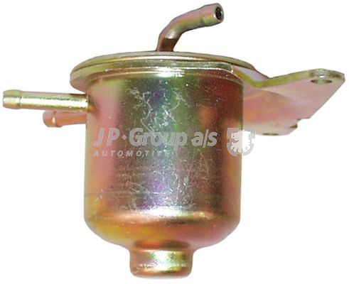

Audi ima vgrajen lovilec bencinskih hlapov, a je v redu? Če ni, novega. Lahko je previsok plavač (nivo) v fergazerju (recimo 6,5mm pod robom je na Renaultih) in ga je potrebno nastaviti na mero s podložkami zapiralne igle. Ker, če je previsok nivo, avto pol več žre, pol slabše vleče in ko se ustavi, se višek becina preliva v okolje, zato smrdi po bencinu. Če prišteješ še kable, polne ogljenih oblog, ki iskrijo, je vžig enostaven.
