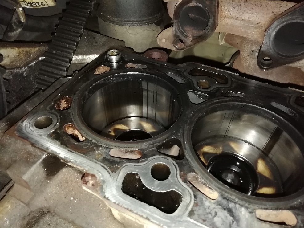

Lep dober dan.
Avto se je pregrel in je sam od sebe na parkiriscu med tem ko se je hladil vgasnil. Probal sem ga vzgat a brez uspeha.Za tem ko smo ga pustili 3 do 4 ure da se je ohladil in dolili hladilno tekocino in ga vzgali koje vzgal po nekaj sekundah truda se je zacel delat pritisk v hladilnem sistemu. Mehanik je odpr motor saj smo mislili da je dihtunga na glavi ampak dihtunga je bila vredu. Po vsej vrjetnosti je pocena glava motorja.... na cilindrih pa so se pojavili tudi tisi . Kaj je za storiti?
Hvala

Škoda, ker se pred podiranjem ni opravil test tesnosti motorja. Pa se bi že prej vedelo kaj nagaja. Sedaj bo potrebno tesnirati komponente posamezno ( kar bo občutno dražje ), najprej motorno glavo na test, v koliko se izkaže da je motorna glava OK, je lahko počen blok motorja.
Zakaj se je motor pregrel, je razlog že jasen?
