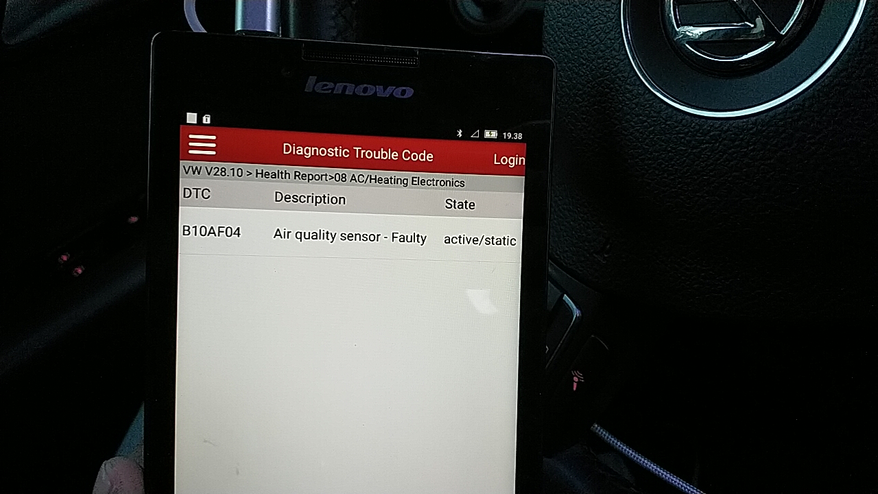

Danes smo naredili pregled avta s testerjem zaradi en kup drugih napak oz. lučk na armaturi za katere sem vedel za kaj svetijo, sem rabil samo info o lokaciji okvare in med drugim je tester javil napako b10AF04 air quality sensor fault. No sedaj me pa zanima, če je že kdo imel takšno napako in kako jo je odpravil. Se gre pa za passata b7 l. 2011. No tukaj je še slika z napako.

mislim da bo treba senzor zamenjat, nahaja se v grelcu kabine. Je pa okoli 80€.
Pravtako bi treba priklopiti na vagcom, za bolj točne podatke.
