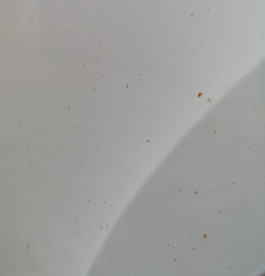

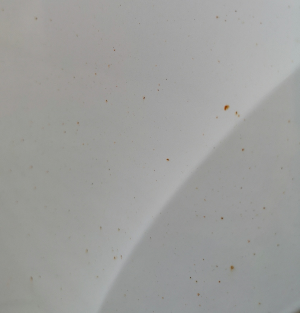

Napisal/-a Ali212 Po jun 03, 2019 2:24 am
Pred nekaj dnevi sem kupil avto, 3 leta star megan. Ker je bil od fizicne osebe ni bil opran ob nakupu in sem ga sele danes imel cas ocistit. Ob ogledu sem opazil fleke vendar sem mislil da je pac umazanija, tako je tudi lastnik zagotovil da z nohtom gre dol. Med ciscenjem sem opazil da na izgled umazanija ostaja, tudi po dvakratnem samponiranju in drgnjenu s krpo.
Zdaj sem ze malo zaskrbljen, kaj je to? Najde se po celi levi in desni strani vozila, po strehi in spredaj teh pikic ni. Kupljen je bil na gorenjskem, ce je to mogoce povezano s kaksnimi tovarnami v okolici ki spuscajo kaksne snovi v zrak in se potem z dezjem lepijo na barvo? Mogoce leteca rja? Kako to odpraviti?

Zračna rja je to verjetno ja. Se kupijo čistila za ta namen. Našpricaš, počakaš nekaj časa in spereš oziroma avto zatem opereš.
Tukaj imaš nekaj izbire.
https://www.spoliraj.si/si/20-odstranjevanje-zracne-rje
So navodila.
Re: Povrsinska rja na 3 leta starem avtu?
Napisal/-a pskoda Po jun 03, 2019 5:59 am
Našpricaj z iron x pusti par minut, da rata vijolčno in operi avto.

Po odstranjevanju z ironx, nanesi gor nek trdi vosek, spray wax/sealant, še posebej na prednja dva vrata. S tem zmanjšaš nabiranje leteče rje za vsaj 50%

Al pa Jesenice ali okol kake LIVARNE? Enako smo imeli v Ivančni Gorici vsi na BELIH vozilih in navadne barve, si opazil take črne pike in malo rjavo okoli :evil: Pri pranju si prav čutil kako so zažrte v barvo :huh: Meni je pomagalo samo vroča voda s šamponom za vozila z voskom!

Ne bi rekel, da je tole ravno nateg... zracna rja, beli avti so posebej obcutljivi.
Gre pa za to, da se drobni kovinski delci (od zavornih oblog, ipd) prilepijo na barvo in potem rjavijo...

leteča rja je pa res čisto normalna stvar na belih avtomobilih. To pa res ni nateg, popravilo košta dobesedno 15€.
