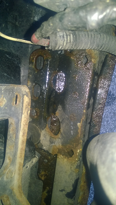

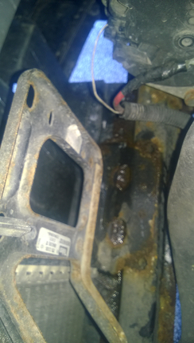

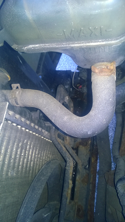

Dans sm kupil rabljen clio 2 1.2.
Preveru sm ga koliko je šlo ter koliko znam, zgledal je normalno, testna vožnja 10 minut tud vse vredu, pol nism opazu, da bi kaj spuščal po vožnji. Pol smo šli delat prepis 20 km stran, pol pa nism odpru havbe še tretjič. Sedaj sm opazil, da je spredaj pod posodo z hladilno tekočino mokro. Prej ni bilo, kr bi opazil. Je kaj je, jebat ga, nism bil pozorn dost da bi tretjič preveru on je pa zamolčal.
Prilagam slike. Nivo tekočine je okoli minimalno ali malo manj, čist verjetno, da kr spušča.
Kaj bi lahko bil problem? Glava motorja najbrž ni, kr pol nebi blo pod posodo mokr? Ko sm pred tesno vožnjo preveril hladilno tekočino je bila višje ter tud sedaj je normalne barve (bi bila umazana če bi bilo kj na glavi motorja?)
Hvala za pomoč.

Lahko spušča: sama posoda ali uhaja kompresija v hladilno tekočino. Slednja napaka je bolj zoprna.
Natočite hladilno tekočino ( vodo ) do max. prižgite motor in opazujte kje bo postalo mokro. V koliko ima vaš mehanik orodje za test tesnosti, pa se enostavno preveri.

Pošlati pri ugasnjenem mrzlem motorju spodnji del hladilnika pa boš videl, če pušča.
