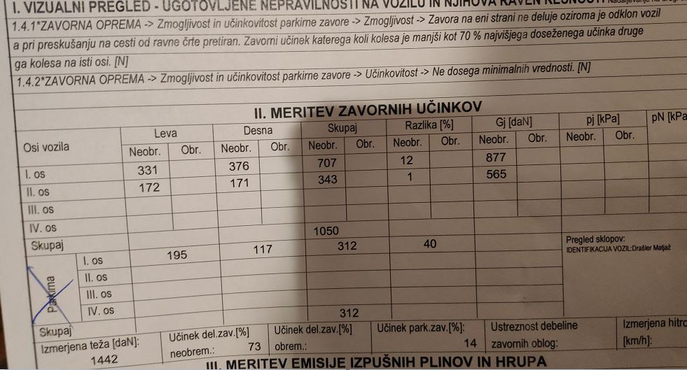

Pred tednom dni so mi na AMZS zavrnili tehnični pregled, češ da ročna zavora na zadnji desni strani ne prime dovolj (okoli 60% moči leve).
Nožna zavora je OK. Pri mehaniku smo pregledali kaj bi lahko bilo narobe, na novo nastavili kar se pač nastavit da, in danes na tehničnem enaki rezultati. Zajle so ok, čeljusti se vračajo nazaj (oboje je bilo lani menjano). Iskali smo kje se našpona samo ena stran, vendar nismo našli, niti na netu ni nikjer specificirano kje našponat samo eno stran ročne. Nisem pa siguren če ima ta še sistem s samodejnim zategovanjem (ki baje nikoli ne dela pravilno) ali pač klasičen sistem.
Mehanik mi je omenil da je to mogoče zaradi neenakomerno zrabljenih diskov (res so nekoliko dotrajani), vendar mi ni jasno zakaj potem nožna zavora prime vredu.
