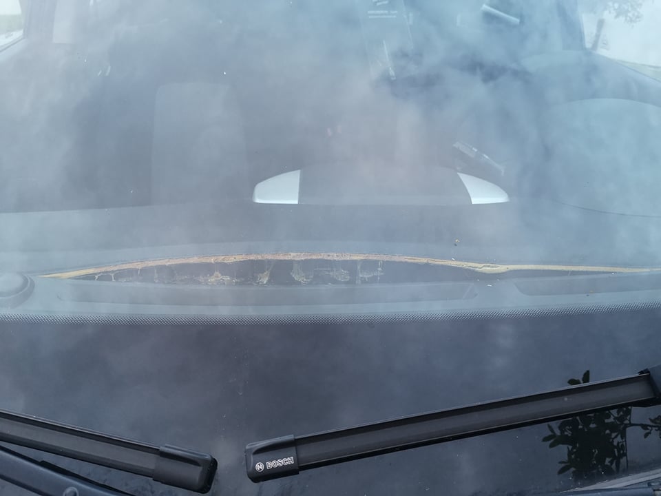

Pozdravljeni,
Zanima me, ali je že kdo imel podoben problem z odstopanjem oziroma odlepitvijo armature pri avtomobilu? Kako se zadeve lotiti? Namreč imel sem v mislih da bi pogrel z fenom, če bi se upognilo nazaj in zalepiti s kakšnim gorilla glue-jem?

Če bi želel armaturko tako dobro segreti, da ti zleze dol, boš prej vetrobransko šipo uničil.
Najbrž bo bolje samo zakamuflirati, da ne bo grdo zgledalo...pa avtomobil je tudi 20+ let star, a ne?

Kia ceed? Cca 10 let stara?

Treba bo zalepiti s kakšnim dobrim lepilom, ker je tole grdo za videti. Armaturo obtežiš za kakšen dan, da se lepilo posuši.

To bo težko zalimat, še posebej če je pod armaturko votlo. Če boš limal samo za rob bo kmalu vse odtrgalo, ker se ti zvija celotna armaturka. Najverjetneje je huje na soncu. Limati bi moral pod celotno površino, ampak če je votlo ti pomaga le kakšen purpen ali podobna zadeva.
Poišči forume, zagotovo nisi edini primer s kio.

Žena Ima Kio Ceed 2010 in imeli smo isti problem. Avto kupljen na pooblaščencu tam tudi servisiran. Prvič se je odlepilo so zalepili še v sklopu garancije ( 2017) na začetku leta 2018 se je ponovno odlepilo in konec 2018 smo dobili NOVO armaturno ploščo, čeprav je garancija šla že skozi. KJe servisiraš vozilo? Naj pa bi bila nova armatura cca. 500€ ne spomnim se točno. Povprašaj na svojem servisu.

9 let pa res

Imam isti letnik, servisiram pri privatniku, bi moral povprašati na servisu. Kje ste vi dobili novo?

Je pa tole kar tipična napaka malce starejših Kij, rešitve, poleg menjave armature, nisem zasledil.

glede na avtofanovo izkušnjo, zelo korektno od kie da so sanirali zadevo :!:

Kia Benčič v Kopru (avtohiša MTP) je pa res avto od novega že pri njih servisiran.
