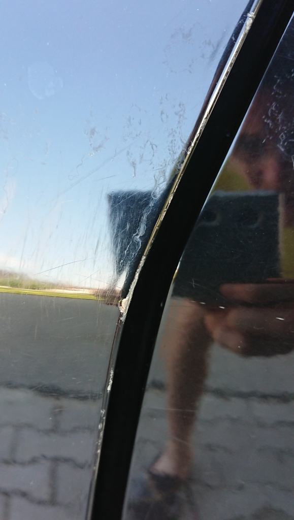

pozdravljeni,
danes se mi je pripetila manjša nezgoda, ko sem na črpalki pri vstopanju v avto pustil, da se vrata odprejo do konca, pri čemer so trčila v steber števca za gorivo. Pri tem se mi je na robu vrat odkrušila barva.
Marsikdo si bo mislil, da je to premajhna malenkost, da bi se sploh s tem ukvarjal, pa vendar me zanima za tak primer in morda, če kdaj pride do hujše praske, kako bi to lahko čim bolje saniral.
Kakšne vrste lak uporabiti (morda lahko priporočite kar konkreten izdelek?), kakšen je standarden postopek saniranja(če ni samo, da čez prasko naneseš barvo)?
Ker bom to počel prvič, se še ne znajdem najbolje, zato bo vsaka pomoč zelo dobrodošla.
hvala!

Greš nekam, kjer mešajo avtolake.... Vzameš dol z avtomobila nek del, ki je pobarvan..... Daš majstru, pa rečeš dej mi minimum tele barve... Ti zapakira kot lak za nohte..... Spucaš mesto poškodbe..... Naneseš barvo...... Ta je najcenejša varijanta.....

Tam , ko je odrgnina do gole pločevine je tako potrebno nanesti temelj , najbolje 2-k epoksi, drugače ne bo dolgo, ko bo rja udarila ven.
Sam bi poškodbe izravnal (epoksi, po potrebi kit, abdekal okolico, ter pihnil z airbrush pištolo. Govorim seveda zase, ker imam kar nekaj orodja, ličarski IR sušilec barve... Da ne bo pomote, nisem ličar, se ne preživljam s tem, le ko nekaj obnavljam rad naredim sam, brez ustreznega pribora si pa tako mrzel.
Kakšna barva sploh je to, kovinska ali navadna? V primeru, da je navadna je zadevo lažje sanirati z enoslojnim akrilom z dodanim trdilcem, s tem odpade potreba po bazi + naknadno laku.
