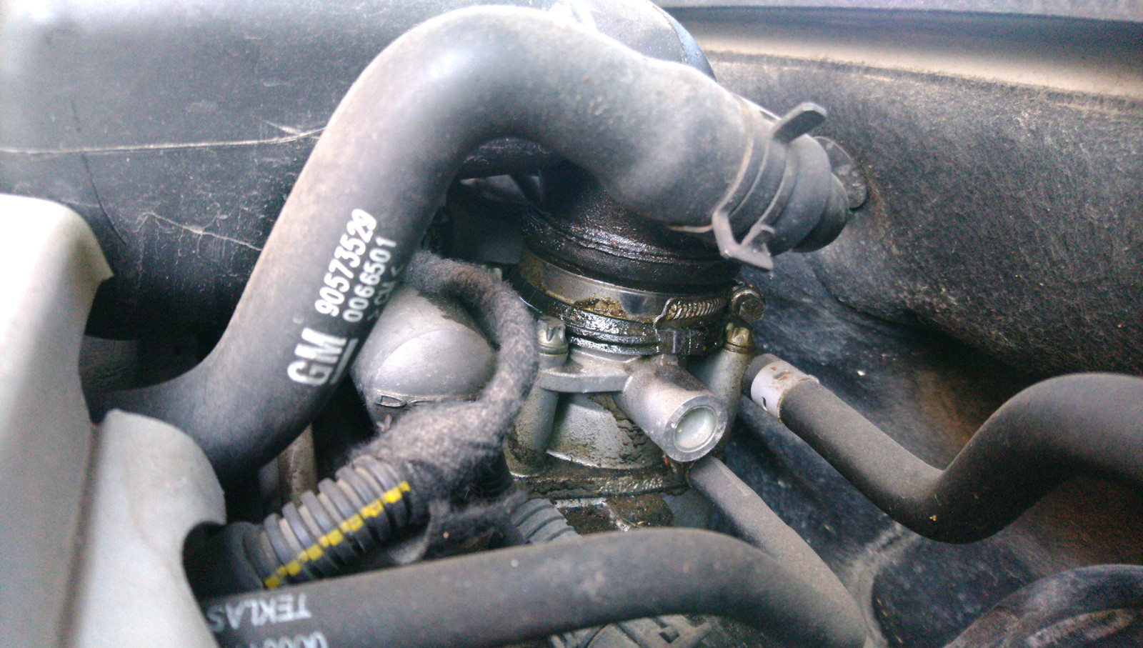

Opel astra 2004, druga generacija (F). Danes opazil počeno objemko pri motorju. Okoli precej masno. Kako huda je ta zadeva, kako dolgo se lahko vozim brez popravila, kako daleč se lahko peljem na servis? Hvala za odgovor!

Verjetno si se zatipkal in gre za astra G. Na sliki je dušilna loputa na katero je nataknjeno in z objemko pritrjeno ohišje zračnega filtra. Masti ti že, samo objemka ni počena. Masti ti od odduška motorja, ki gre nazaj v sesalni del.

Res hvala za hiter odgovor. Ja, imaš prav, verjetno je res G (je druga generacija, zadnje leto preden so jo preimenovali v Classic II).
No, da je objemka počena sem pa sklepal zato, ker tisti nazobčani del ne gre vse okoli - na enem drugem mestu podobna objemka izgleda drugače sem res površno pogledal.
Grem vseeno na servis, ampak se bom vsaj upal peljati tja. Ker ta mast verjetno nima kaj delati tam in očitno ni vse OK - avto je pač star že 15 let.

Mastno je od motornega olja. Zmeni se, da ti z namenskim čistilom očistijo loputo.
