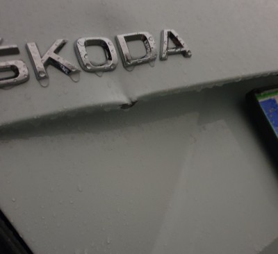

Popravilo prtljaznih vrat ali nova
Napisal/-a Razer So nov 02, 2019 11:40 am
Prosil bi za nasvet, namrec imam poskodovan prtljaznik na novem avtu (udarili na parkirisci, najverjetneje z motorjem - poskodovan samo zgornji del), in zanima me ali se mi splaca menjat ali popravljat in pri komu na obali?
Avto je skoda octavia limuzina

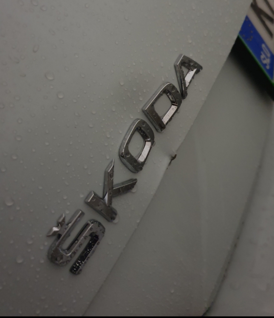

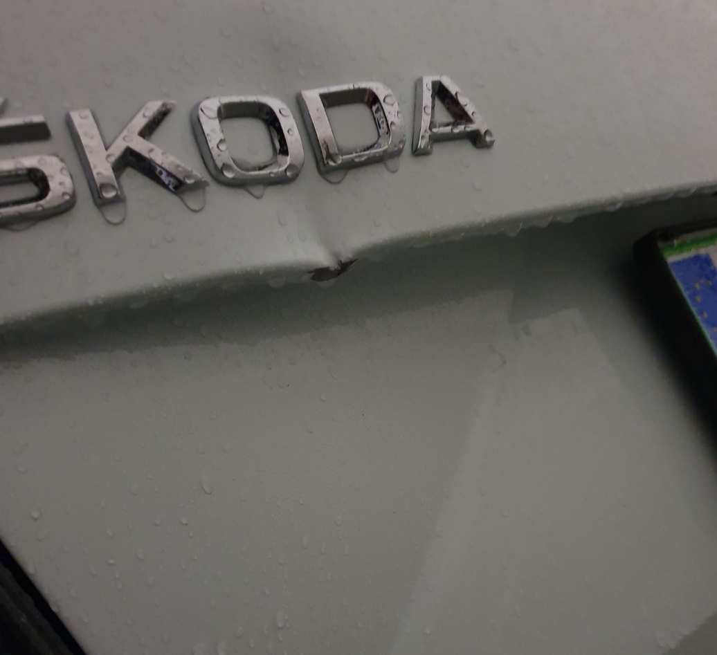

Razer
Prispevkov: 8
Pridružen: Sr okt 30, 2019 7:14 pm
Re: Popravilo prtljaznih vrat ali nova
Napisal/-a Razer So nov 02, 2019 2:51 pm
Prilagam sliko, imam kasko.
Avto je cisto nov, ni star niti tri tedne.
Hvala za pomoc
limas
Prispevkov: 2353
Napisal/-a limas So nov 02, 2019 4:20 pm
To je bolj posledica kombija - kesonarja kot pa motorista. Oster vertikalni rob v višini 1m.
Moral bi prijaviti policiji, da naredi zapisnik. Na podlagi prijave, bi izsledili povzročitelja nesreče, saj imajo trgovine nešteto kamer.
V najslabšem primeru rešuješ preko kaska, ampak v tem primeru izgubiš bonus. Preveri, če imaš kake franšize.
Menjava vrat ni potrebna.
Na javnih prostorih vedno parkiraj tako, da si najbolje zavarovan. Od polpismenih voznikov, ki ne znajo voziti v "rikverc", do takih, ki ti med odpiranjem vrat butnejo v tvoja vrata.
