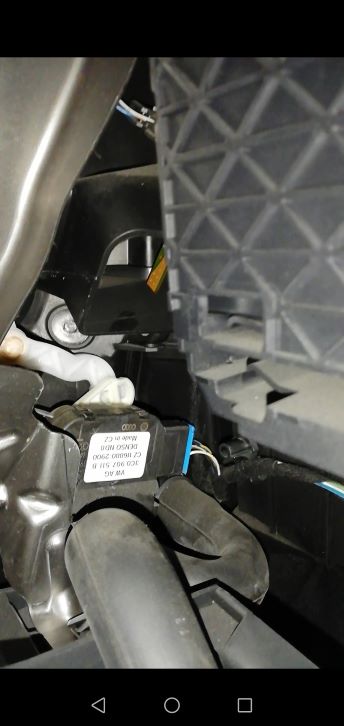

Pozdravljeni!
Omenjeni passat mi na sovoznikovi strani slabše greje. Torej piha mlačni zrak. Preveril sem delovanje motorčka za nastavitev temperature desna stran in je videt, da dela normalno. Vag.com ne javi nobene napake.
Bi kdo lahko kaj vedel zakaj je gretje slabše na desni strani.
V prilogi slika pozicije motorčka pri nastavljeni najvišji temperaturi

Možna je okvara senzorja temperature. Na sovoznikovi strani senzor temperature zaznava višjo temperaturo in zato manj greje kot na voznikovi strani.

nimaš kaj testirati, samo parametre pogledaš koliko kaže stopinj ena stran in koliko druga. Je pa skorah gotovo zanič senzor v reži.

Če je senzor okvarjen tako, da kaže napačno temperaturo ne bo tester nič pokazal. Ker če senzor namesto 20 stopinj kaže 30, to za avto ni napaka, bo pač manj ogreval. Lahko se pa preveri koliko kaže temperaturo levi in koliko desni senzor.

Pa kaj potem če bi senzor kazal več stopinj pol bi verjetno bil ta motorček za ki nastavlja temperaturo v položaju bolj zaprto?
Senzor je v zgornji desni reži pri A stebričku?
Hvala

A ga lahko zamenjaš iz leve na desno stran če sta enaka, za test ?

Najprej hvala vsem. Stvar je očitna da desna stran skoraj ne greje, ker so stekla na desni strani rosna.
1. Senzorji temperature so v vseh režah kjer piha ven zrak? Zadnjič sem demontiral sovoznikov predal ko sem iskal motorček za nastavitev gretja in tam ko piha za noge ven v tisti plastiki je not senzor. Je v zgornji reži čisto na desni strani armaturke tudi senzor?
2. Nekaj poznam vcds in pa določene funkcije, mi lahko kdo pomaga kako bi preveril parametre, ki jih kažejo senzorji?
Hvala

No če bo komu kaj pomagalo. Avto je bil pri mehaniku težava je bila v grelniku (radiatorju ali kakorkoli že) notranjega prostora.
Težava je da se zabaše zadeva in ker na levi strani pride hladilna tekočina noter na desni pa ven še leva stran nekaj greje desna pa ne.
Zadeva se je menjala in avto greje normalno.
Pa lep pozdrav vsem
