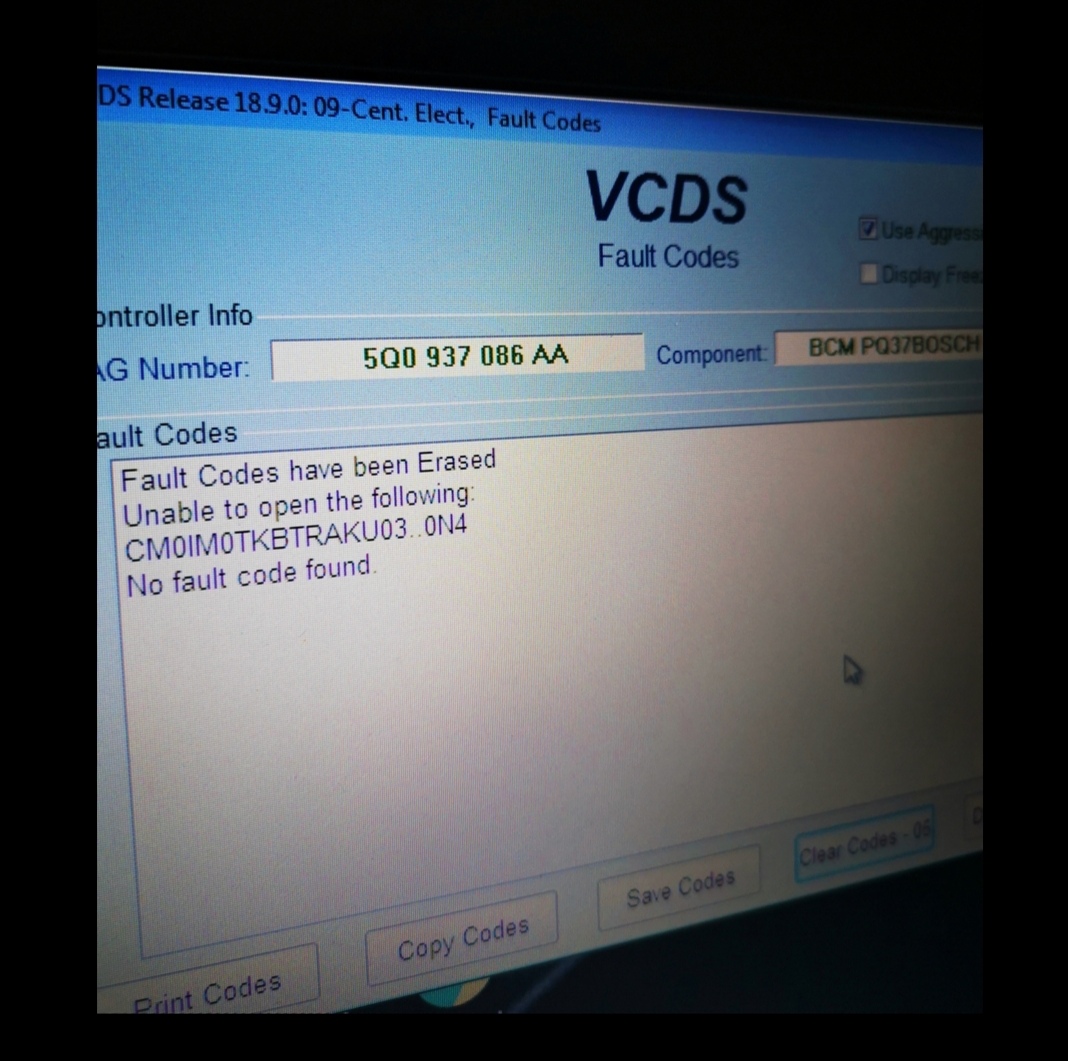

Dol, levo in desno grejo luči, gor zelo počasi. Vse luči delajo. Tudi meglenke se prižgejo... Edino ko mi je luči resetiral so pri pozicijo navzdol je malo brnel motorček.
Ko. Mi je zbrisal napako se je ta takoj pojavila nazaj..

Ponovno je treba nastaviti osnovno nastavitev luči (basic setings). Sem napisal že v zgornjem postu. Vsak ki se spozna z vcds-jem bo to naredil v parih minutah.
To je najceneješa varjanta. Dražja varjanta pa je, da so šli zobniki v luči za nastavitev višine. V tem primeru pa kolikor jaz vem bo potrebno kupit drugo luč

Zdaj ta gospod mi je dal avto na tester, nekaj delal in rekel, da je velika možnost da je pokvarjen senzor za uravnavanje snopa luči. Še dobro, da sem sedel, ko mi je povedal da pride ta senzor 200€...
Ali se splača to kupiti preko ebaya (seveda če bi bil res ta senzor hin) za 4x manj denarja ali ne (čudi me pa, da bi ta senzor po 5tih letih že šou rakom žvižgat...
