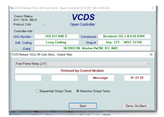

ja na vcds se je priklopilo pa tudi upornost črpalke za gorivo v rezervarju je 110 omov kar je preveč za moje pojme bi moala biti med 2 in 3 omi, zato sumim da je zanič črpalka za gorivo, s testerjem pa ne morem vklopiti releja za pumpo.

Pokaži točno katero napako ti pokaže VCDS.Lahko daš screenshoot.

Napisal/-a dusan25 So jan 04, 2020 11:07 pm
evo

Kodo napake.Verjetno se začne z P.Ta slika je iz menija za testiranje komponent(aktuator test) :)
