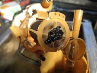

Re: Ford S-max, avto ugasne v 10sek po vžigu
Napisal/-a stohum So mar 14, 2020 9:06 am
Zdravo.
Tudi meni so sedaj popravili avto. Ker ni javil nobene napake so se kar namatrali. Kriva je bila svinjarija ki se je nabrala v situ in so mi morali ščistit rezervar, cevi...skratka precej dela. Na srečo škode na pumpi ali kje drugje ni blo, ker je avto takoj ugasnil.
