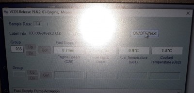

vprsašanje, golf 5 letnik 2004 bkd motor, avto ne vžge v
več, laufu je na maxibrill ko je blo treba speljat crknu. vsi releji ok test pumpe v tanku narjen, varovalke so cele vse. nobene konkretne napake, dovod od varovalk oz releje do altenatorja cel. moti me sdino ko ima pumpa 110 omov upora mogla bi ga met pa nekje 2-3 ome. ma kdo kako idejo kaj bi lajko še pogledu? obstaja možnost da pade pritisk nafte oz da je zanič šoba? prilagam test pume ki je narjen bl uspešno. hvala!

Drugi parametri so bolj pomembni kot ti iz slike.
Raje pokaži visok pritisk in nizek pritisk goriva. Ko odpreš voznikova vrata se bi morala slišat delovanje pumpe v tanku

visoki pritisk?
pri pd motorju.tega na testerju ni za vidt,ker ni senzorja.tut za niski tlak ga ni
