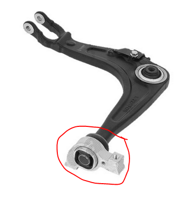

podobno pokanje sem imel na Citroenu c5 , vzrok je bila sprednja roka in sicer na označenem delu je bilo slabo pritrjeno na karoserijo ter "zjahana" gumica. Po menjavi so težave izginil.
