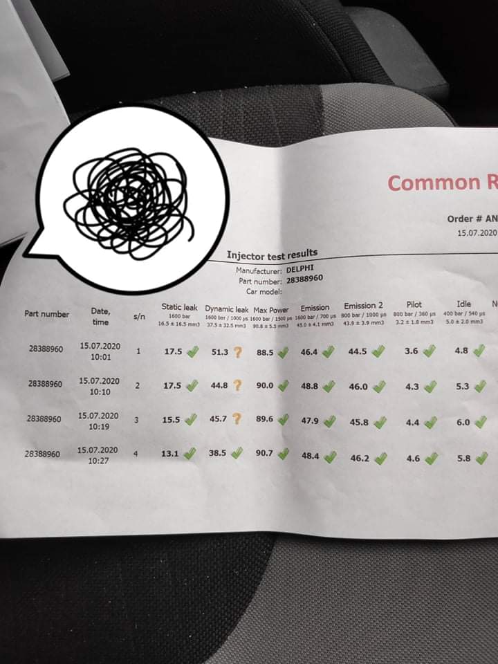

Napisal/-a aklan86 Če jul 16, 2020 9:25 pm
Tole je iz testa šob izpis.

Ni bilo 1200. Sem dal potem 900. Mogoče kak komentar na izpis testa šob. So res bile slabe?
