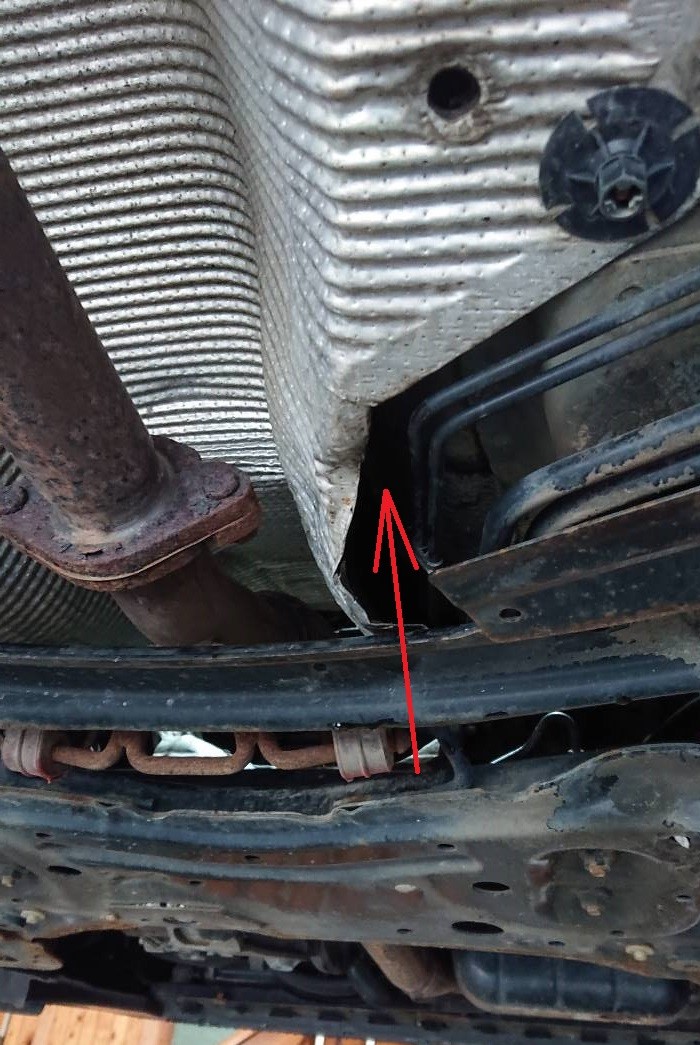

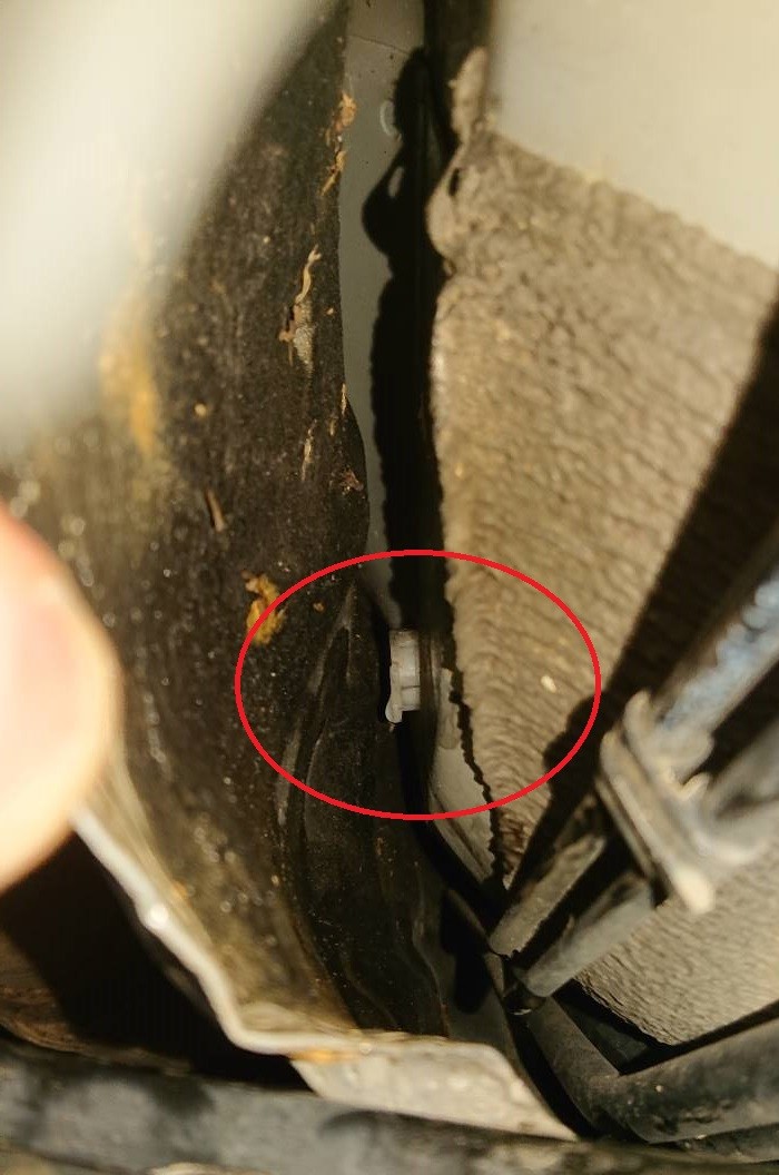

Pri meni so bili simptomi podobni, problem pa je bil zamašen oddušek klime. Oz. sploh ni bil zamašen, sumim da sem moral nekje malo podrgniti po podvozju, zato se je termična zaščita okoli izpuha preveč zakrivila in blokirala izpust kondenza. Ko je bil avto na dvigalu pa sem z roko odmaknil to zaščito. Ven je priteklo cca 0,5-1 L vode in od takrat klima deluje normalno. Se je pa dogajalo, da ko je avto stal na mestu od spodaj ni bilo nič vode, kljub prižgani klimi, poleg tega pa mi je v kabini skozi ventilacijo pihal zelo vlažen zrak (bel dim) in na režah se je kar nabirala voda. Prilagam še sliko lokacije odduška. Avto pa je volvo V50, 1.6D l. 2009.
Upam, da komu pomaga.
