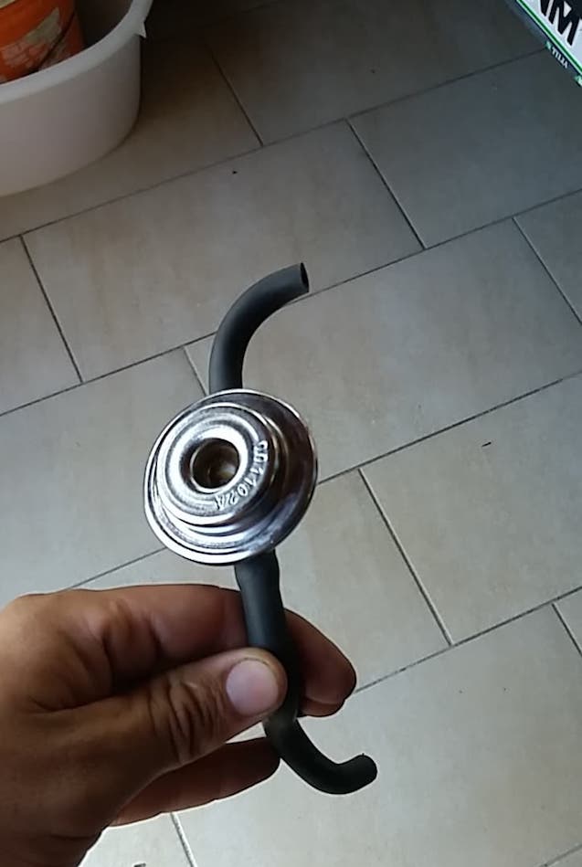

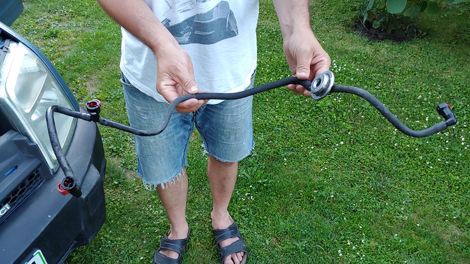

Težava je taka: ko je avto obremenjen, vrže v rezervni program oz celo crkne. Težava se stopnjuje, oziroma v enem letu je od tega,da mi je to naredil le v klancih na avtocesti, do tega, da zdaj pri vsaki malo večji obremenitvi.. Ugotovili smo, da je v cevi povratnega voda zrak. ta cev gre tudi v filter goriva kamor dovaja ta zrak. in od filtra gre glavni vod, k ta zrak z gorivom vodi v motor... in zato najbrž crkne, ker ne dobi dost goriva.
sumimo, da je kriv regulator (ventil) na cevi povratnega voda. (na sliki tista svetleča okrogla zadeva). Vendar ga nima to vsak 1.8 tdci. (v focusu ni). Na avtoodpadu take cevi z regulatorjem ne dobim, ker je ta tourneo redek avto. Zato bi prosil, da kdor si lasti kakega ford 1.8 tdci, gre pogledat ali ima kak drug ford tako enako cev povratnega voda, s tem regulatorjem. Na uradnem fordovem servisu je taka cev 360€, tako, da ni šans.
Na ebayu najdem za cca 150€, in toliko bi celo dal, vendar nismo 100%, da je to resničen vzrok problema.
Prosim za kako mnenje oz , da kdo preveri pri svojem 1.8 tdci, da vem ali lahko iščem tudi cev od kakega starega focusa.

kot sem že prej napisal, sumimo na nedelovanje tega ventila.( regulator tlaka na povratnem vodu). Sedaj sem dobil rabljenega in me zanima ali je to OK, da jaz z lahkoto pihnem v obe smeri skozi ta ventil. Ker kolkr sem jaz dojel, naj bi ta ventil z nekim pritiskom zadrževal nafto nazaj proti pumpi,... da ne bi z lahkoto nafta odtekala nazaj

Prvo kot prvo, tole ni ventil. Tole je expanzijska posodica. Brez tega...boš imel še večje probleme..kakšne...ne sprašuj,verjem pa da boš norel zarad tega.

Danes sem bil pri tretjem mehaniku. Predlaga, da najprej zamenjam to:
https://www.autodoc.si/delphi/7672313
To je to, kar si ti napisal... regulator pumpe, ne? Pravi, da če bi bila prav pumpa zjebana, bi mi težko al pa sploh ne vžigal. Z vžigom pa res nimam problema.

Napisal/-a TrijoAdijo Po avg 17, 2020 1:33 pm
Ja,tisto je regulator. Lahko je defektn,ja. ne bi bil prvi ;)

Smo zamenjal regulator na pumpi z novim, pa ni nič boljš. (nisem hotel rabljenga, ker bi bil lahk vzet iz zjebane pumpe in bi blik aki opilki not) ,bom ga pa prodal, ko bomo problem rešil in se bo pokazalo, da ni slučajno na moji pumpi kakih opilkov :)
