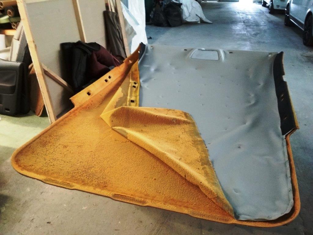

Za začetek; ne cukat blaga dol, ker se ti bo vsa razpadla pena razsula po avtu in boš imel grozno svinjarijo!
Problem ni v lepilu, ampak v tem da je pena med blagom in streho razpadla. Zelo pogost pojav pri vag grupi tega obdobja. Sedaj serijsko padajo dol strehe golfov 4 in 5, audi A4 in podobni....
Zadevo lahko rešiš na dva načina;
-po partizansko kot je pokazal ivan, da daš bucke/sponke/žebljičke
-na novo tapiciranje strehe; potrebno je demontirat vse stebričke, senčnike, ročaje, lučke, streho pobrat iz vozila, odstranit blago, očistit streho(razpadlo peno) in oblečt z novim blagom.
Karkoli drugega boš delal je svinjarija in škoda denarja.
Za primerjavo, zakaj ne moreš obstoječega popravljat; če imaš čist tlak in vržeš nanj pesek(kar predstavlja peno), gor namažeš lepilo za ploščice in položiš ploščico, se le ta ne bo držala podlage ;)
Cene tapeciranja se gibljejo od 100-150e s tem da v to ponavadi ni vključeno demontaža/montaža strehe...

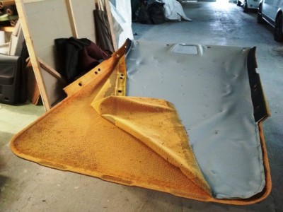

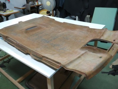

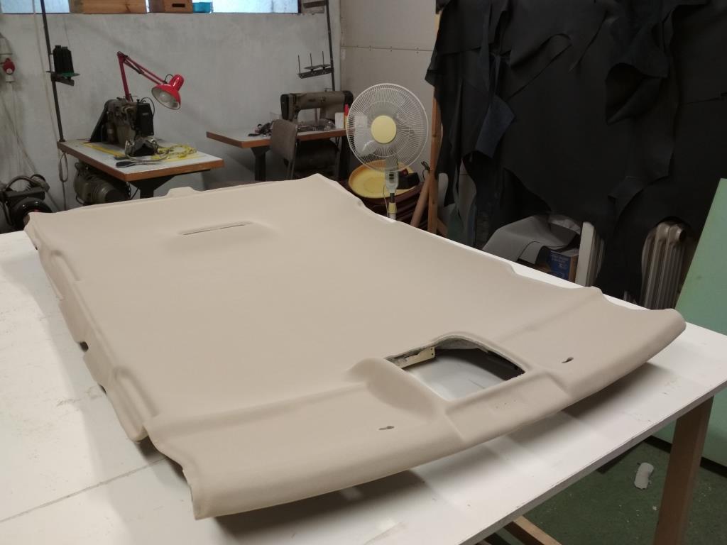

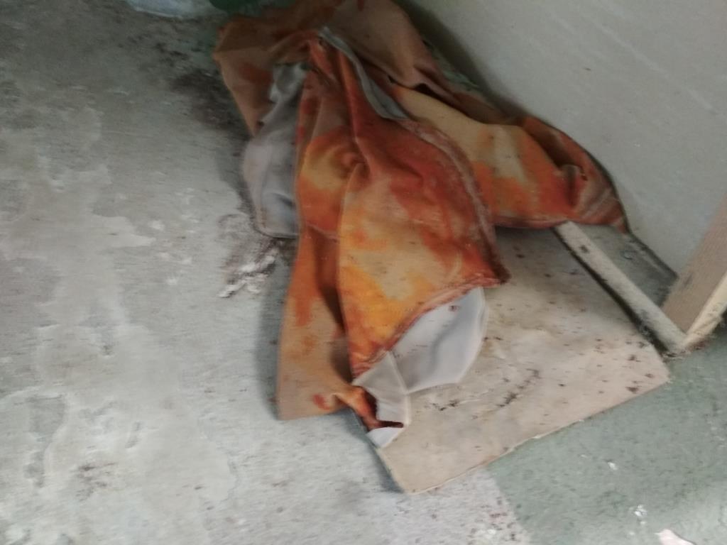

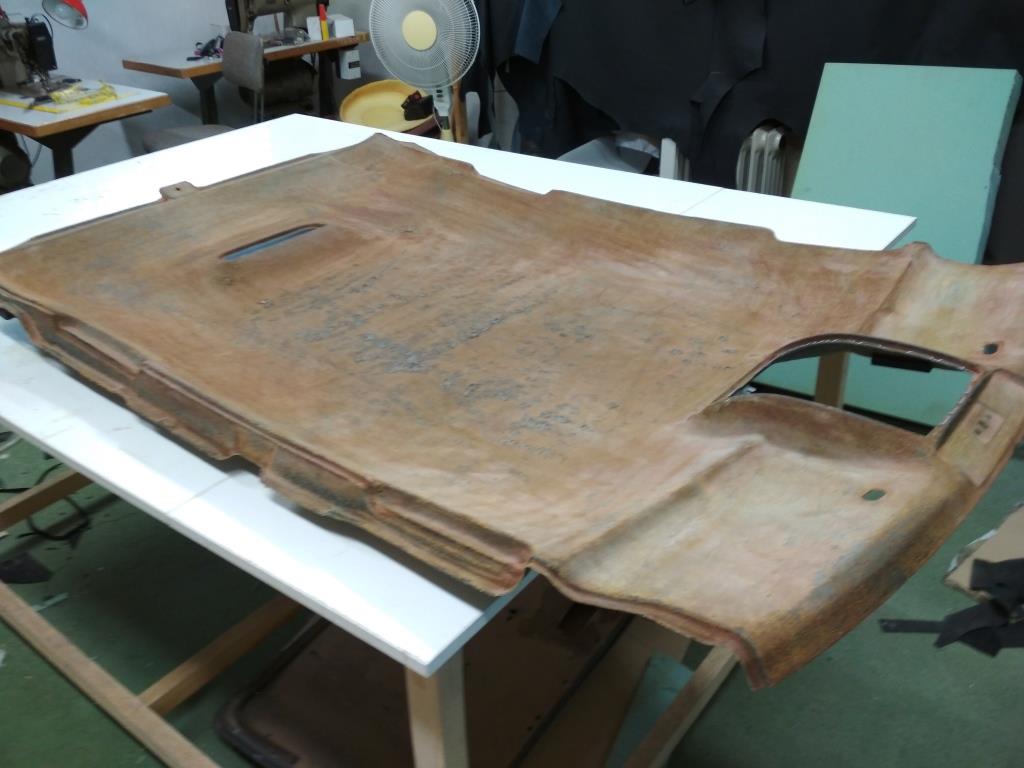

Nekaj slikovnega gradiva...
oblečena streha
novo blago s peno
staro blago
očiščena streha
razpadla streha
