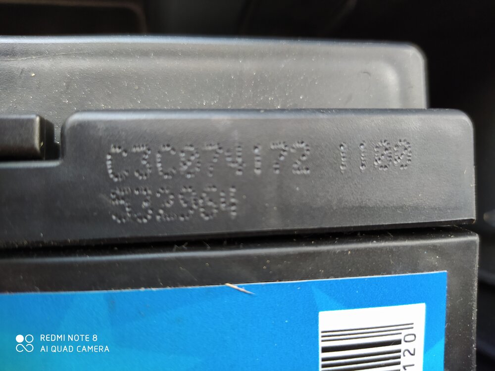

Lahko kdo pove kakšen letnik je moj akumulator ? (slika v priponki)
Hvala.lp

Sem dobil odgovor ,da je moj akumulator datum 06/2020 ,in ga res nebi sedaj kar tako dajal ven. Pa če deluje dve leti pa ga takrat zamenjam je bolje kot pa da ga sedaj menjam.
