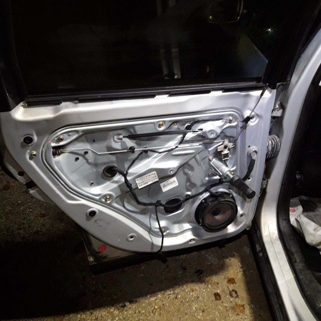

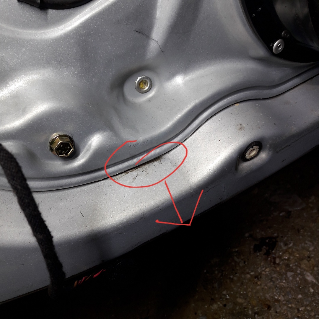

Hvala za pomoč. Tam sem preveril in je bilo vse ok, ampak odtoki so pod akumulatorjem in če bi bili zabiti bi bilo res tako.
Našel sem vzrok. tesnilo na vratih zadaj je z leti popustlo in je voda ko teče po zadnji bočni šipi na vratih, tekla namesto na tla, je tekla notri zadaj pri tesnilu vrat v avto. Kupil sem tesnilno maso in zatesnil.
Če bo kdaj kaj rabil lahko mu pošljem slike klematronic@gmail.com
