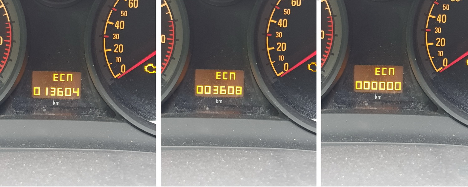

Napake so se izpisale te. Slike so po vrstnem redu.

Malo googlanja ne škodi...nisi nič domače naloge naredil preden si na forum priletel?
Nekaj naj bi bilo z ogrevanjem sonde narobe. Logika gre v smeri releja, ožičenja ali pa je grelni elemnt v lambdi gin.

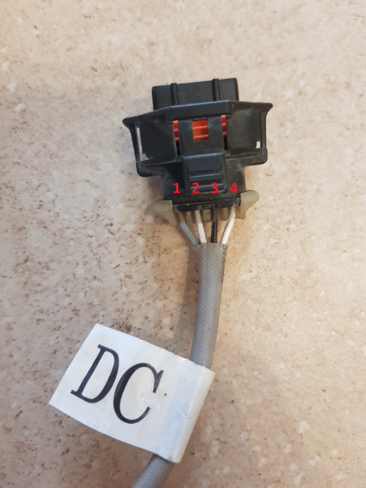

No, pa sem pomeril. Predvidevam, da sta kabla za grelec črn in bel (čeprav ostala dva nista enake barve). Med 2-3 oziroma 3-4 ni upora (številke sem si kar zmislil). Ko sem med enakimi kontakti meril napetost na avtu mi je v obeh primerih kazalo eno čudno napetost.
Kakšna ideja ali merim prav? Lahko pomerim še kaj drugega?

Napisal/-a Fan So nov 28, 2020 3:33 pm
Razpored žic z zgornje slike:
- bele dve, grelec sonde
- črna, K linija
- siva, com linija

Sem pomeril med belima in res kaže upor.
Medtem sem nabavil že novo. Nova med 3 in 4 kaže upor (stara ne). Ali to pomeni, da nova nima enakega vrstnega reda žic (kar bi potem pomenilo, da ni pravilna za ta avto)? Je pa tipska za Astro H.
Sem jo pa tudi že vgradil. Takoj po prvem vžigu je lučka ugasnila. Sem že bil vesel, da je težava rešena. Avto ugasnem in pospravim orodje. Po ponovnem vžigu pa se je lučka spet prižgala.
Ali je možno, da je zabeležena še stara napaka? Sicer je lučka vmes že ugasnila pa se potem ponovno prižgala.
