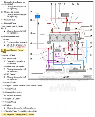

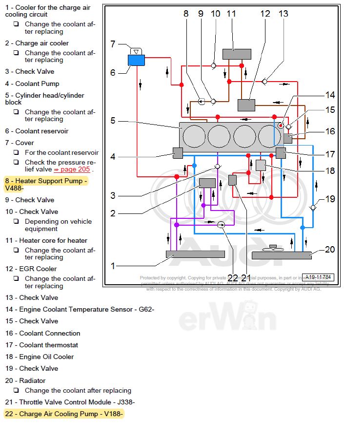

Sem pregledal ves manual in nikjer ne najdem se enega termostata.
Prilagam diagram, vse cevi so tople razen izhod iz matrike...torej check valve in pomozna crpalka ali pa matrika sama (ne vem vec, sem ze cisto zmesan!) Ti trije osumlejnci bodo prvi na listi, ko najdem cas da se zopet ulezem pod avto.

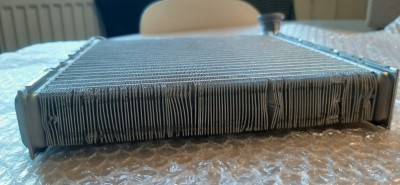

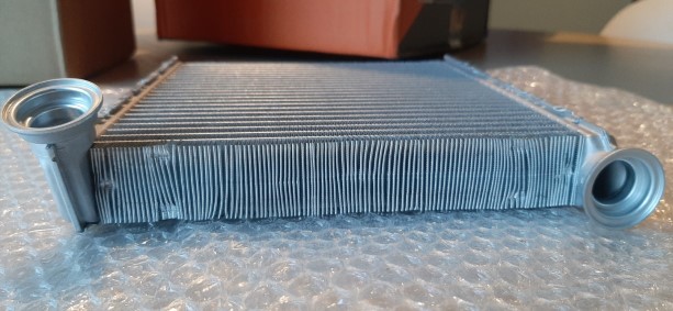

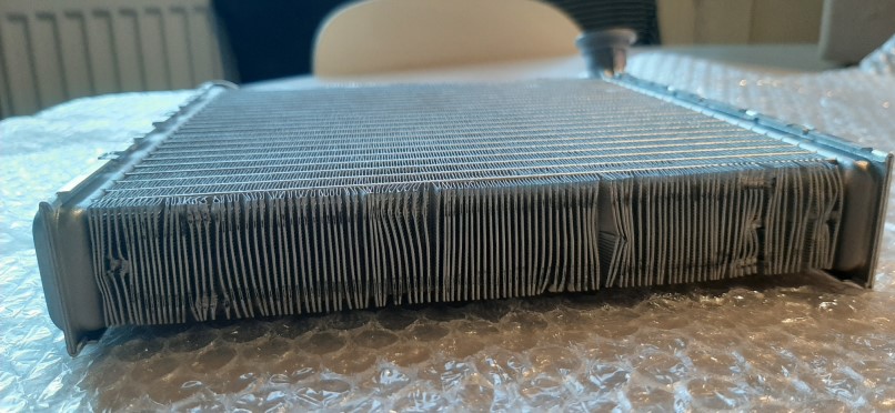

Pecka je koncno prispela a zal poskdovana.
Zvite so 'fins' na robovih pecke, ostalo zgleda uredu. Dobavielj mi je ponudil popust ali menjavo.
Ni mi toliko do popusta, bolj je problem da morem to nazaj poslati in cakati na novo.
Prosim za menjne ali naj poravnam zvite 'fins' in instaliram ali menite da je bolje da pocakam boljsi product?
