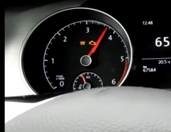

pred priblizno 10imi dnevi mi je avto zjutraj tezko vzgal. Ko je vzgal se je prizgala rumena lucka za motor. Ko sem se se nekaj casa peljal se je prizgala se rumena opozorilna lucka v obliki spirale. Se do danes je isto. Vse do danes je avto normalno vzigal kljub lucki, ki je prizgana in kljub vecjemu mrazu kot zadnjic. Lansko leto so bile mimogrede zamenjane vse vzigalne svecke. Se vedno pa ob zagonu motorja gori rumena lucka za motor, cez nekaj casa (priblizno minuti voznje) pa se prizge se rumena lucka (spirala), ki pa ves cas utripa. Ko se lucka (spirala) prizge, avto tudi izgubi moc (kot da cukne), obenem preneha delovati tudi tempomat. Vcasih napise tudi da sistem Start stop ne deluje. Se mi je pa priblizno 2 dni nazaj prizgala tudi lucka za filter trdnih delcev (DPF). Kaj bi to lahko bilo? Mi zna kdo pomagati? Spodaj je tudi prilozena slika, kateri dve lucki gorita.
Hvala, lp Ziga

Soso zaradi akumulatorja mu avto nebi vrglo v safe mode... Namreč, če pravi da mu ne gre več kot 120 je avto v safe modu (spirala pa engine light gorita, tko da je 100% v safe modu) . Nekaj se ti na/okol DPFa dogaja, lahko da je kak senzor fuč itd... Vsekakor pa priklop na tester. Če si z dolenske prid naokol pa ti priklopim brez problema.
Mi pa 67.000km za 5 let starga dizla ni všeč. Revež je zih zagiftan. Za take KM so bencinci.
Aja pa dizli imajo ogrevalne svečke ne vžigalne :)

Hvala vsem za odgovore. Slika pa je iz interneta. V resnici jih ima 280.000 km. Lp

Je napisal kasneje, da ima 280.000km. (pripeta slika je simbolična). Sem tudi jaz mislil, da ima zgolj 67.000km :)
