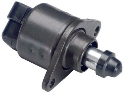

Ali je možno da ga regulatorja prostega teka sploh nima oz. ga upravlja ecu, saj sem danes razdrl loputo za zrak tam ga ni bilo, prav tako tam ni zajle za gas ampak je pri desni sprednji luči?

Na loputi gasa je regulator. Takle je:
https://www.silux.si/izdelki/motor/avto ... 06-307-406
senzor-regulator-prostega-teka-citroen-bx-peugeot-boxer-11eb51fa45240a240da1b8deb10a6992.jpeg
senzor-regulator-prostega-teka-citroen-bx-peugeot-boxer-11eb51fa45240a240da1b8deb10a6992.jpeg (15.37 KiB) Videno 1157 krat
