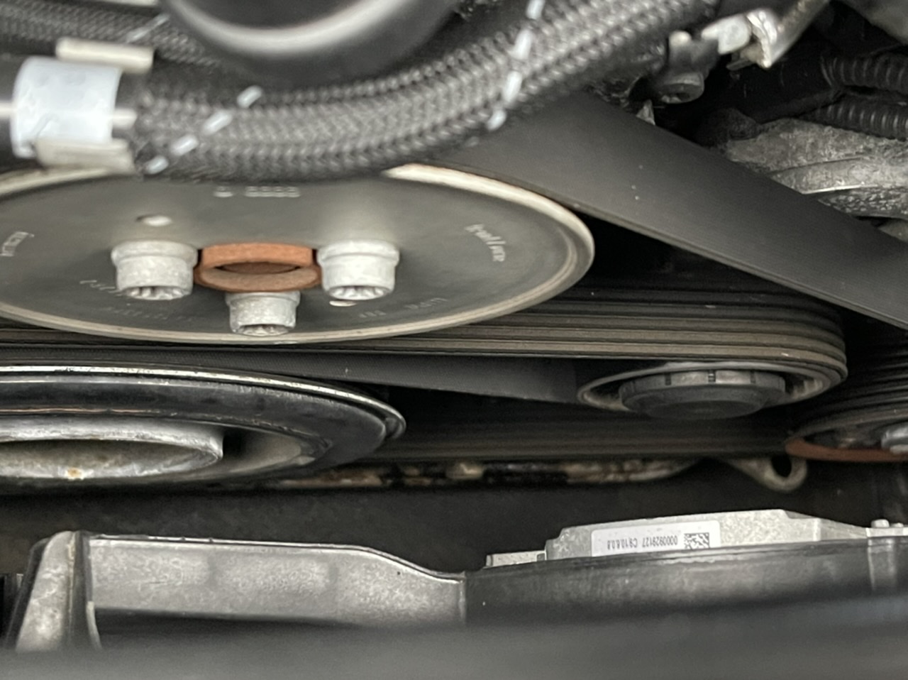

Ker je vse oblečeno v plastiko, se vodne črpalke in njene okolice ne vidi. Spredaj levo spodaj s svetilko preverite jermen ki poganja kompresor klime, v koliko je vlažen/moker - pušča vodna črpalka. Koliko KM ste prevozili, ko se je opazilo zgubljanje hladilne tekočine?

Res je... posvetim jutri oz pogledam pa posljem kako sliko... ma prevozenih mam 300km zdaj od nakupa ...

Napisal/-a Zigec000 To apr 27, 2021 6:01 pm
Evo

Iz slike ni razvidno da bi puščala vodna črpalka. Jermen je suh, kar pa pri puščanju črpalke ni. V koliko vam Ljubljana ni predaleč, peljite vozilo https://servis-jakse.si/storitve/ in se naročite za test tesnosti.

Ampak cist spodaj se vidijo znaki tekocine plus tisti del spodaj je cisto rjav oz ražret ... verjetno od hladilne ?

Sem bil pri mehaniku, pusca baje nekje zgoraj pri nekem ventilcku nimam pojma ... se bo menjalo ampak komaj cez 1teden ker prej nima časa ... je rekel da se lahko normalno vozim kontroliram naj samo tekocino ... malo me je strah ... ma kdo kake izkusnje kako je s tem? Hvala
