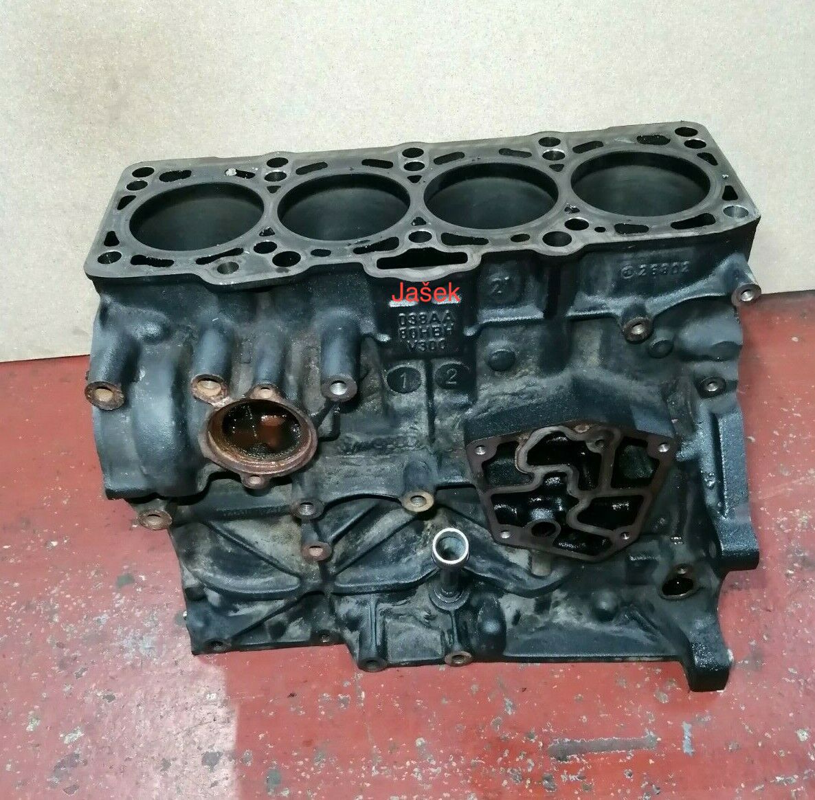

V ta jašek je padlo...

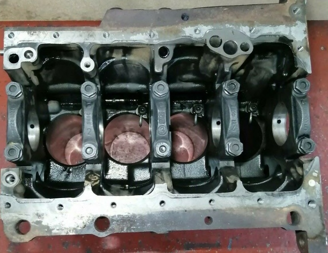

primoz_
Prispevkov: 19
Pridružen: Ne jan 13, 2008 5:57 pm
Re: Gedora mi je padla v motor ...
Napisal/-a primoz_ To jul 06, 2021 4:46 pm
Na spodnji strani ne vidim izhoda tega jaška..
