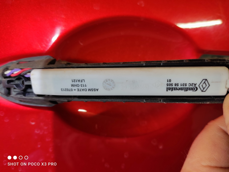

Je morda že kdo menjaval ,ali pozna , kakšna tipka/mikro stikalo (model ,mere..) je na kljuki vhodnih vrat clio 4.
Že nekaj časa ,sem moral malo bolje pritisniti da je odprlo. Na sovoznikovi strani deluje lepo nežno. Normalno ,saj se tam skoraj nič ne uporablja.
Ve kdo kakšno mikro stikalo je vgrajeno ,da ga nabavim prej preden razderem. ? Ga je možno dobiti kje pri nas zaradi hitrejše dobave ?
Nesmiselno menjavati celo enoto v kljuki ,ker se da stikalo prespajkati.
Vsaka info zaželjena.
Hvala.

Žal je Renault forum zaprt za običajne ljudi, tam bi lažje našel rešitev. Požrešni domači administratorji so raje potopili ladjo, kot pa izumili način, kako bi vseeno prišli do denarja. Škoda.
Pomaga včlanitev v Anglijo in preiskovanje odgovorov. Drugače pa zamenjaj kljuko z enako z odpada, če najdeš, enake im Espace in Laguna. Frekvence obvladuje računalnik, ne senzor na kljuki.

Da mako osvežim.. Sem poizkusil menjati samo tipko. Sem premeril staro ,pa so ohmske meritve iste kot na novi. Sem menjal tipko pa vseeno ne deluje.
Sem naročil kljuko iz neta ,pa bom tam vzel ven komplet oddajnik pa da vidim potem.
Glede na to kako je speljan kabel me edino malo muči ,da bo treba vzeti dol notranjo tapeto na voznikovih vratih. Upam da ni preveč kakih fint.
Glede na to ,da vse kar se tiče keyless go deluje kot mora , upam da ni vzrok še kje drugje. Edino odkleniti in seveda če bi želel zakleniti na tipko na voznikovih vratah ne gre. prtjažnik ,sovoznikova vrata deluje vse normalno.

Preverite kdo ima v vaši bližini Clip, pa naj aktivira tipko s testerjem. Tako se vidi ali nagaja napeljava/elektronika/tipka.
