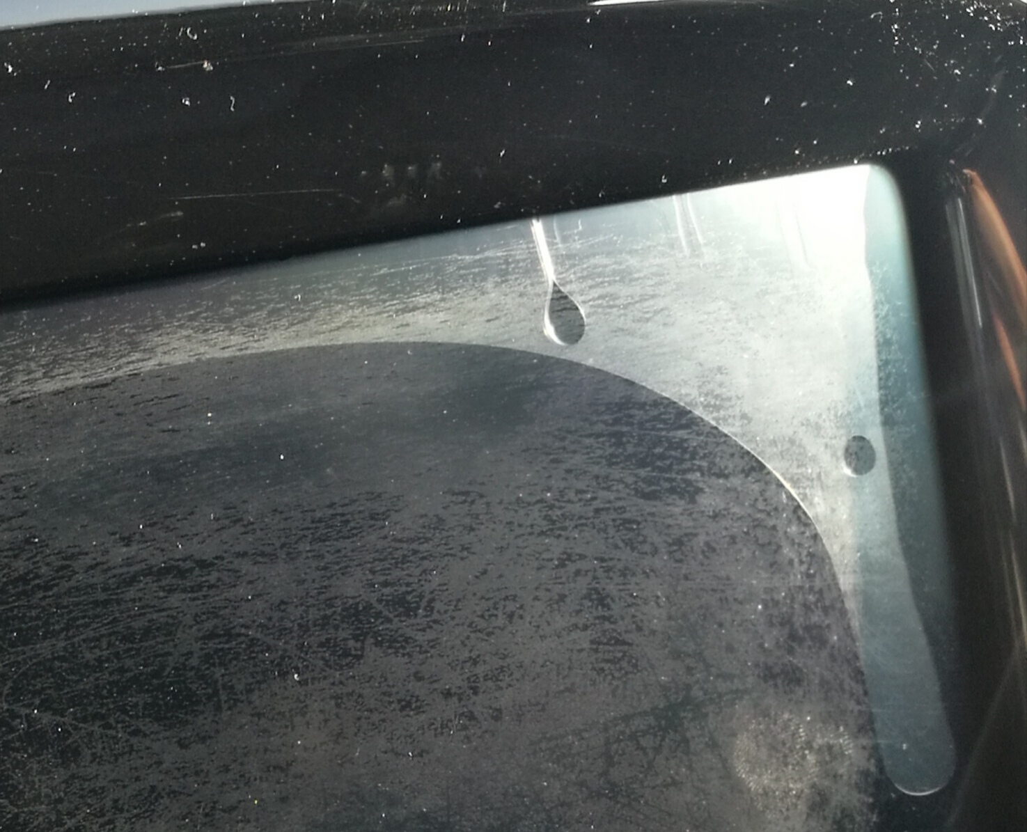

Pozdravljeni,imam problem s steklom na ekranu v avtu.Problem je v praskah od nohtov in prstanov.Rabim enega mojstra,ki bi mi zamenjal steklo na ekranu,če slučajno kdo pozna kakšnega,mi prosim sporočite, hvala, lpTomaž

Kakšen avto ? prilepi še kakšni sliko

Pozdravljeni,gre se za ekran pri Jeep Compassu,uconnect 8.4.Jutri prilepim še sliko(1mb)

Meni tole zgleda bolj kot še neodstranjena fabrška zaščitna folija, katera že malo po robovih odstopa od stekla.

tudi meni
Ker da bi tako spraskal steklo, bi moral imeti "brus papir" na prstih :lol:

Tudi jaz sem prvo mislil,da je folija,samo na žalost ni.Je pa res,da sem sliko povečal in so praske res velike,tisti mehurčki so pa vidni kot zadaj za steklom,lp

Pa je to steklo??
Ker če je uporovni ekran, potem je čez ekran mehkejša folija ( da lahko fizično pritisneš in narediš stik) in tega ne moreš menjati ( lahko samo moraš dobiti enako, ker so v zgorni foliji kontakti, kar je priključeno na elektroniko, ki razloči, kam si pritisnil)
mogoče pa bi se dalo to pobrusit ( zelo fin smirk papir) in polakirat. verjetno še najlažja in najcenejša rešitev
Če je pa kapacitivni ( steklo) pa mi ni jasno, kako lahko tako zdrajsaš steklo, steklo se lahko menja, samo je ponavadi tudi problem ker je "zlepljeno" z ekranom. To dobit narazen in novega nalimati nazaj tudi ne bo poceni
Koliko pa je to stara zadeva?
v vsakem primeru je problem

Sem na hitro pogledal....na ebayu imaš ekrane že od 70 dolarjev dalje
kupiš le digitalizator, nato pa ti mora nekdo razdret vse skupaj in zamenjat ter priklopit....ni neke znanosti, je pa verjetno malo zamudno delo...
recimo primer, ne vem če je direktno za tvoj letnik, to moraš preverit
https://www.ebay.com/itm/133899742918

Brez zamere, ampak če je to, kar se vidi na sliki, dejansko res tako spraskan ekran (in ne kakšna mat zaščitna folija čez), potem si res nočem prestavljati, kako "vrhunsko" mora biti ta avto nasploh ohranjen s strani predhodnega lastnika..... :roll: :roll:
Da bi ti nekdo zgolj steklo menjal, ga pomoje ni junaka - vsaj za nek pameten denar ne.

Pozdravljeni,avto je kot nov, letnik 2018,samo ekrani so pa katastrofalno mehki sem probal z nohtom podrsat oa se vse vidi, pa še tisti zračni mehurčki,ki so zgoraj so na večini compassov.Po moje se je začelo z mehurčki,potem pa so naredi štalo na ekranu.Sen dobil majstra ki bo zamenjal steklo200-300€)

Takšni primeri se mi zdijo enostavno neverjetni, sploh pa ko prebiraš tuje forume in vidiš, da je vgrajen zaslon od LGja :shock:. Kot sem razumel, naj bi bila težava vročina, katera odlepi zaščitno folijo (mehurčki) in jo omehča do te mere, da se na njej vse pozna. Najboljši pri zaslonih za TV, pri avtomobilih bi se pa še zaslon od kalkulatorja bolje obnesel :roll: .

Pozdravljen, sigurno je problem vročina,ker ko sem jaz kupil avto je bila svetilnost zaslona na 10.Pri tej svetlobi je bil avto ponoči osvetjen preveč,sedaj imam na 6 ,pa je ravno prav.Tako bi moralo biti že na začetku,pa se ne bi pregreval, lpTomaž

Mislil sem na vročino v poletnih mesecih zaradi sonca :D .
