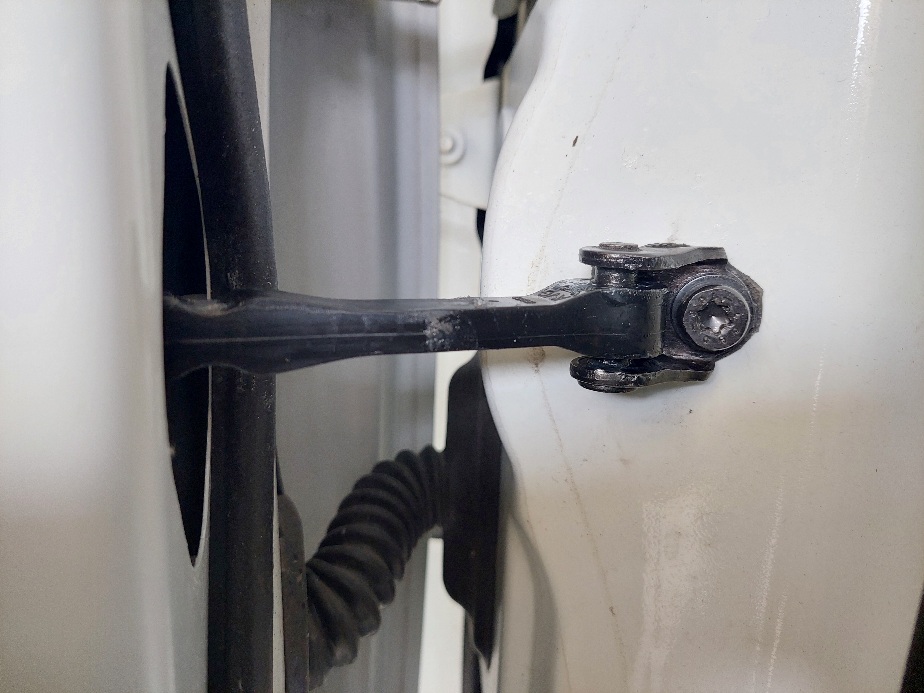

Živjo,
Na P308 sw letnik 2016 mi vrata ob odpiranju "klikajo". Torej, od odpiranju in zapiranju se na točkah, kjer se vrata ustavijo, sliši kar glasen klik. Vrata se sicer odpirajo BP, samo živcira me.
Kot je videti, čutiti, slisati, prihaja zvok iz dela, pritrjenega na šasijo. Na Peugeot forunu so stvar reševali s podlaganjem dela, kjer je vijačeno v šasijo (kao vijak ne stisne dovolj zaradi oblike vijaka, premalo navoja).
Poskusil sem namočiti vse skupaj z litijevo mastjo, podložil sem armirano gumo 2mm, zategnil, ampak ji spremembe.
Se pa to škrtanje definitivno sliši iz tega tečaja, preverjeno tudi s strokovno metodo šraufencigra na uho :)
Je kdo že imel kakšen podoben problem?

Menim, da je zadržač vrat dobil rahlo zračnost, zato pa tudi poka. Problem bo odpravila samo menjava le tega.

kr pogosta težava in ves trud kaj počneš je zaman. Potrebno bo zamenjat zapiralo vrat. Sama zamenjava je enostavna, moreš edino snet tapeto.
https://www.silux.si/izdelki/karoserija ... -308-07-13

Meni so za menjavo "zapirača" na C3 picassoju vzeli 100€ na uradnem servisu. Všteto je bilo tudi barvanje dela. Sedaj ne poka več.
