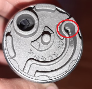

Imam eno vprašanje glede črpalke goriva v Samuraju - 1.3 z vplinjačem.
Namreč, stara črpalka na ima na dnu malo luknjico, ki je zgleda da zatesnjena s kitom - domače delo.
Nova ima to luknjico sproščeno - odprto. Pustim na novi odprto ali zatesnim? Čemu sploh služi ta odprtina?

Tisto je oddušnik,tam začne puščat olje zato jo je nekdo namazal,Pusti odprto
