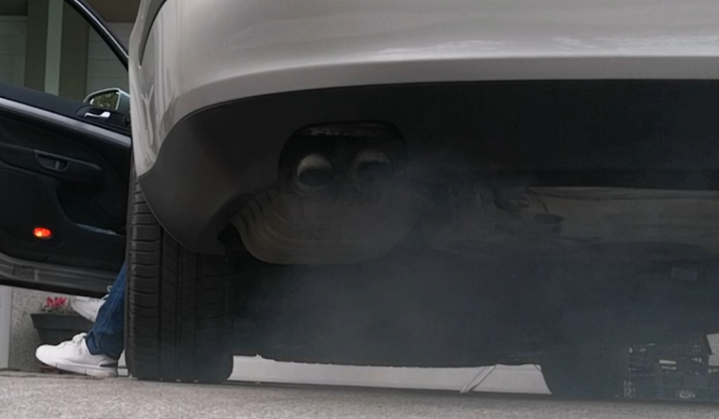

Ko topel motor prižge, se mogoče iz izpuha pojavi črni dim?

Napisal/-a grega1112 To okt 11, 2022 5:01 pm
V prilogi slika... Se pokadi črno vendar bi rekel da ne zelo močno. Hvala
