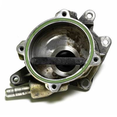

Opel Astra H, 2006, 1.9 CDTI, 317000km.
Zdravo.
Na omenjenem avtu mi pri transduktorju (pretvornik) tlaka kar konkretno spušča olje. Nekje cca 0.5litra olja na 5000kilometrov. Nahaja se pa spredaj spodaj pri trobenti na sovoznikovi strani. Zanima me ali je sploh normalno da se tukaj nabira olje, ker mi je eden mehanik rekel da v tem transduktorju naj sploh nebi smelo biti olja. Ali je možno da mi preko turbine uhaja olje in ga kako podtlak posesa. Ali je pa samo počeno ohišje transduktorja in ga je potrebno zamenjati? Motor in turbina normalno delujeta.
Hvala in lep pozdrav.

Najprej smo mislil da se je nabralo olje v intercoolerju in da ga zdaj ven meče, ker preden se je to pojavilo mi kakšen mesec ni delala turbina ker je bila preribana cevkica za podtlak ki je speljala v ta transduktor in sem se tako vozil cca 2000km brez turbine. Ko sem cevkico zamenjal je turbina normalno začela delati in čez kakšen teden je začelo olje spuščati. Nebi pa rad na pamet menjaval ta transduktor dokler ne vem vzroka ker je kar drag (cca 80-120eu).

Transduktor nima nobene veze z oljem. Močno dvomim da bi preko turbine lahko olje tja steklo, kajti ponavadi gre vakum na dozo, ki preko "palčke" premika variabilen del turbine. Po tej palčki ni nobenega vakuma.
Najverjetneje imaš problem v vakum pumpi, če je olje v ceveh za vakum.

AssKicker je napisal/-a:Najverjetneje imaš problem v vakum pumpi, če je olje v ceveh za vakum.
X2
Ker se je vozilo s poškodovano podtlačno cevko, je bila vakum črpalka bolj obremenjena, posledično je izdihnilo tesnilo.

A je možno da je to zeleno tesnilo fuč ki je na sliki? Slika je iz neta, ni to moja pumpa, je pa enak model.
