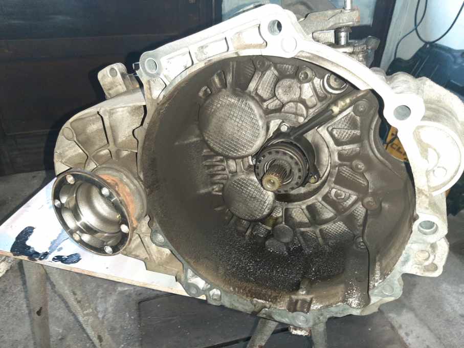

Napisal/-a Winxx Ne dec 03, 2023 7:58 pm
Evo slike

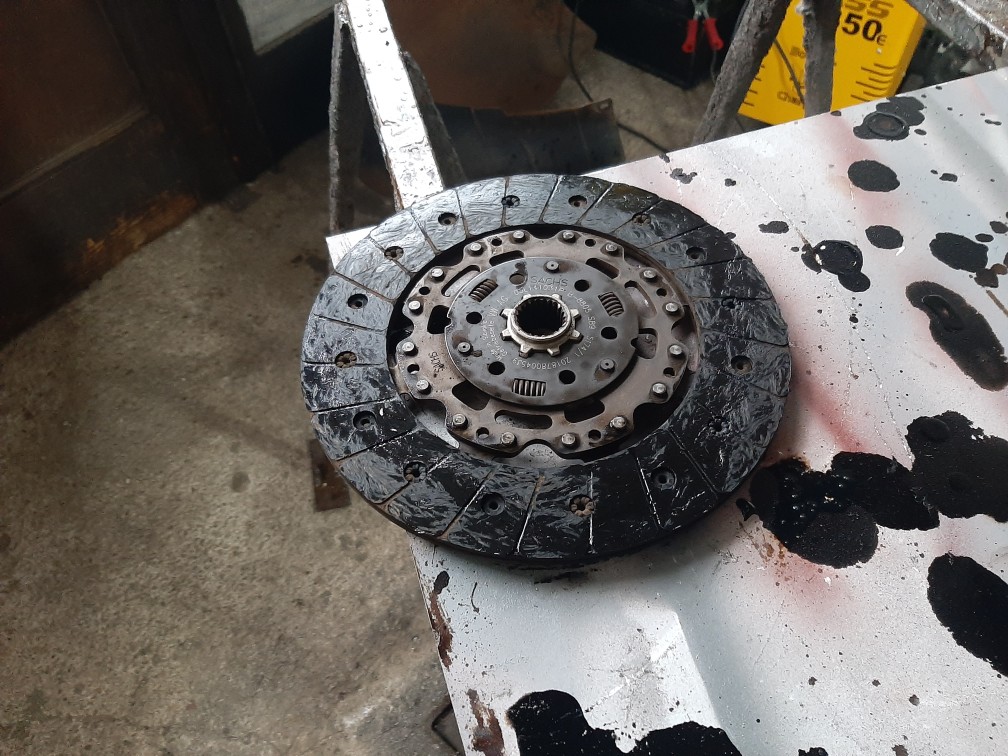

Winxx
Prispevkov: 24
Pridružen: Če jul 28, 2022 6:36 am
Re: Pedal sklopke passat b7
Napisal/-a Winxx Ne dec 03, 2023 8:00 pm
Kaj si mislite, to mi je poslal
Kristjan123
Prispevkov: 872
Pridružen: So jul 01, 2017 8:31 am
Napisal/-a Kristjan123 Ne dec 03, 2023 8:52 pm
Lamela je skurjena na to je drselo na polno... nisi nič slišal, čutil dokler si vozil?

danci1973
Prispevkov: 1277
Napisal/-a danci1973 Po dec 04, 2023 11:28 am
Kristjan123 je napisal/-a:Lamela je skurjena na to je drselo na polno... nisi nič slišal, čutil dokler si vozil?
Tole meni zgleda mokro oz. mastno, ne skurjeno.
Fan
Konstruktiven svetovalec
Prispevkov: 6672
Napisal/-a Fan Po dec 04, 2023 5:04 pm
Lamela je potrošena (vidi se po globini zakovic ), pregreta ( barva in struktura so spremenjeni ) in mastna od rok ( ni mastna cela, samo na nekaterih delih ).
