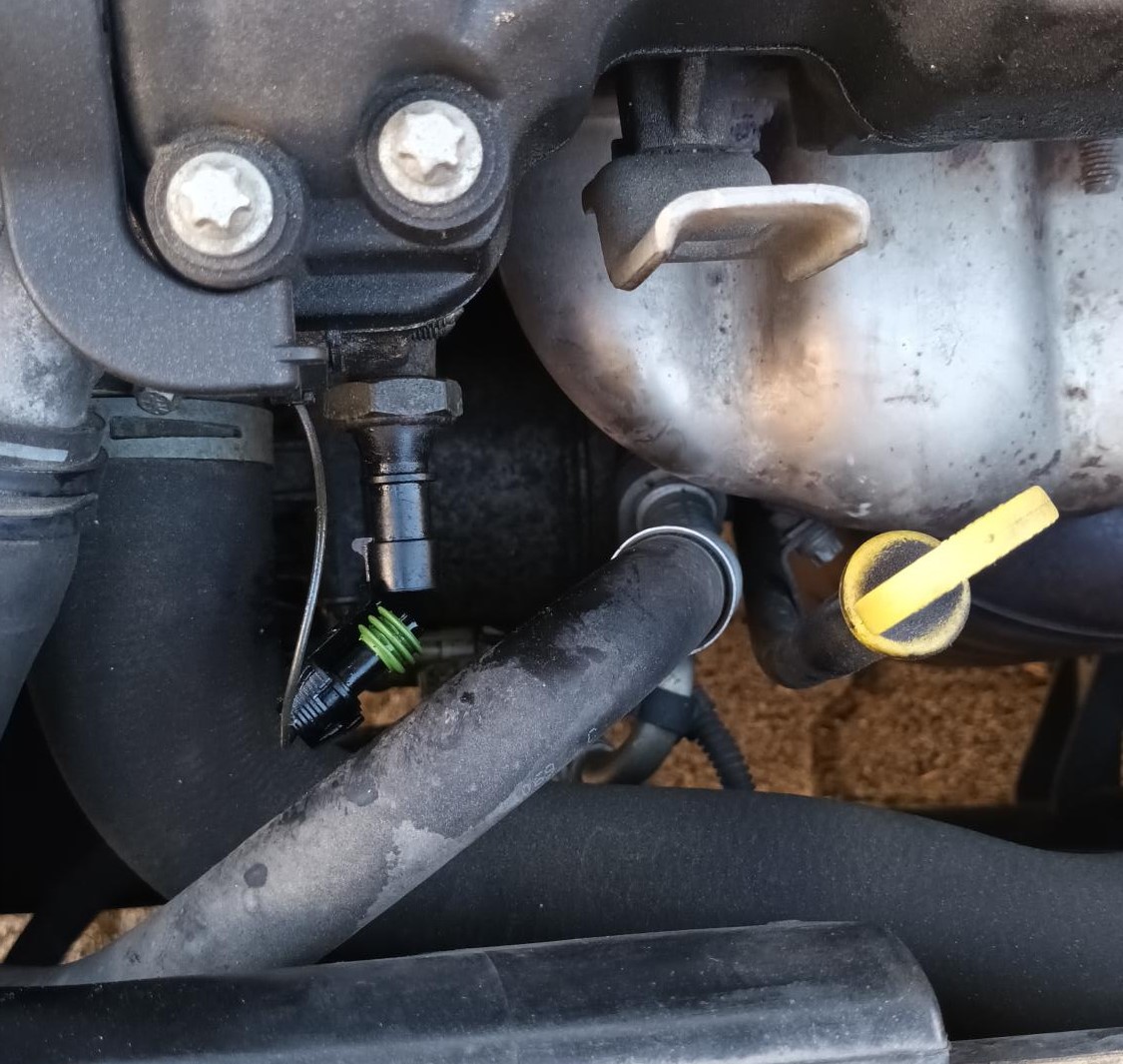

Astra H 1.4 66kW pušča olje pri tej zaleni dihtungi na sliki.
Kako se temu reče in čemu služi, da bom lahko kupil novo?

Tesnilo, dihtunga po domače, kar bi tudi morali razumet v trgovini. Vsabo neseš v trgovino in pokažeš.
Kaj je to za senzor? Na oko mi deluje kot protiprašno tesnilo. Verjetno je notri še eno tesnilo in tisto spušča.

Tole ti verjetno spušča senzor pritiska olja. Skozi senzor prodre olje, in ti potem pri konektorju vn teče.

X2
Senzor pritiska olja. Ko se kupuje, naj se vzame kakšno boljšo firmo, v nasprotnem primeru se bo napaka spet pojavila v kratkem času ( razlika bo mogoče 4-5€ )
